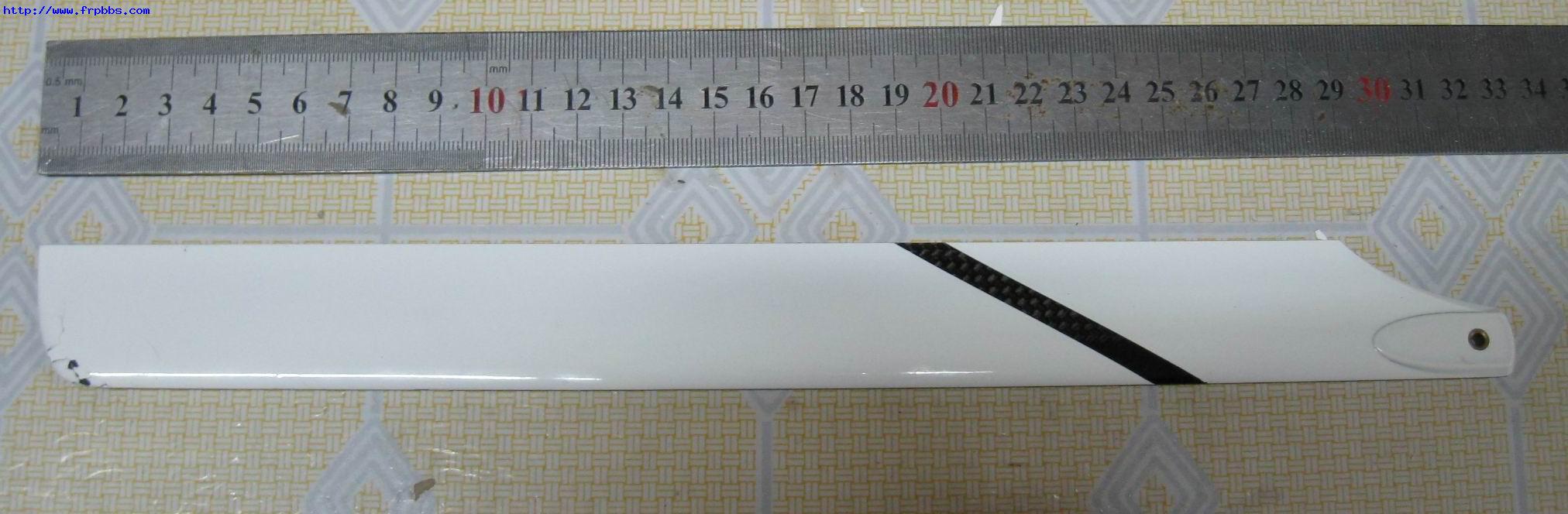

请大家帮忙看看这是怎么做的,给予指点,小弟在这谢谢了。

哪位前辈帮忙提供下工艺
发表于 2008-6-30 14:24:56 | 显示全部楼层
上下模合模的工艺,中间用的是特殊的连接胶。
好像很小很薄,是否是模压的上下模?强度和其他方面要求高吗?
发表于 2008-6-30 15:27:00 | 显示全部楼层
模型飞机叶片 [s:1]  [s:1]  [s:1]

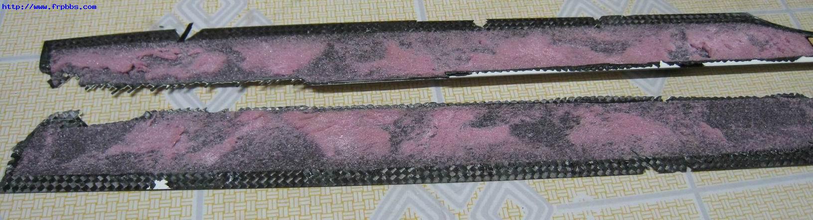

专业名称:旋翼,直升机用。粉红部分是一种泡沫材料,用环氧树脂,碳纤维布,热压机制成。呵呵,我就是做这个的

飞机航模的螺旋浆。呵呵~~
这个工艺很有意思。
精细都不用做。。。。
发表于 2008-7-10 18:27:09 | 显示全部楼层
这东西对树脂,温度,压力,磨具要求很高的。。
