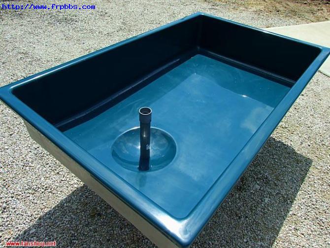

[s:3] [upload=1]这个槽模具我做好了 打的是8#蜡 怎么手工脱不下来 蜡绝对打好  要用气压脱吗 我是菜鸟 麻烦各位了

是这模怎么脱
不是这膜怎么脱哈~[s:7]
简单产品,脱模斜度够,手工也能脱

气脱,安全
要不然做好模具后先打两篇脱模水,效果更好一点!
蜡的问题如你所说就排除掉了。
最主要还是模具没有抹面,斜度不够,脱模有难度
但是还是不难的

用气脱吧。

从图片看,模具表面不错,选好脱模剂了,应该好脱模的。脱模剂请联系XTNEO@163.COM

用气可以脱吧!

中间还有根柱子,,柱子头上好象还大点,,,,,,,,,,,,,,,,,,怎么脱?

可能是二次粘结的

应该不难,只不过你介绍的太少,不能给你太多的建议。
