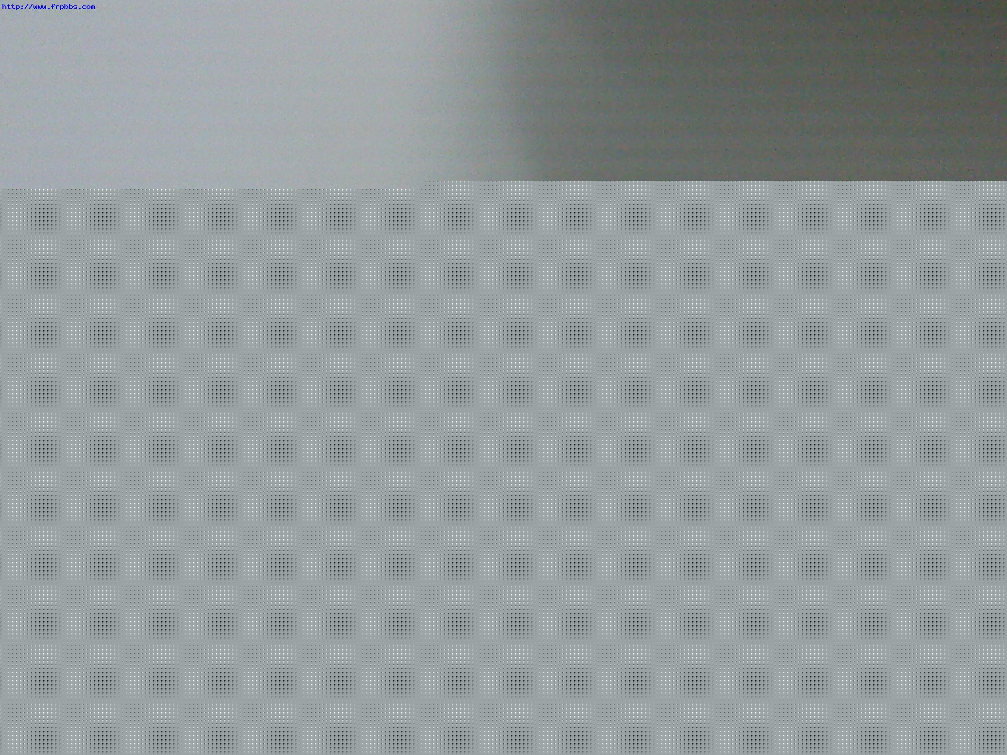

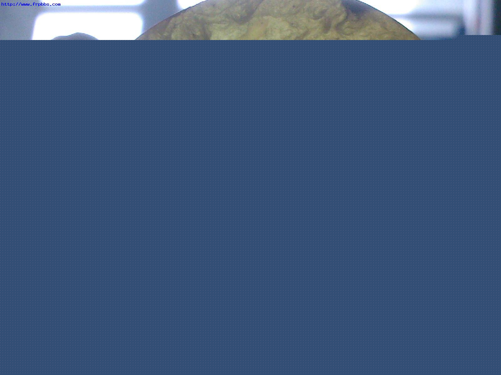

咨询拉挤棒材黑色微裂纹 附图片
发表于 2008-8-15 14:27:55 | 显示全部楼层 |阅读模式
想问为什么有这种现象,是树脂固化体系问题还是增强材料玻璃纤维的影响?
发表于 2008-8-16 14:46:29 | 显示全部楼层
多粗的棒?什么树脂?
 楼主| 发表于 2008-8-18 15:41:52 | 显示全部楼层
怎么都么有人回啊?
这个棒直径60mm左右
别人说那个黑色的纹是两种玻璃纤维混用,ER(无碱纤维)和ECR(耐化学腐蚀无碱纤维——无硼无氟)造成折射率不一样。我不太认同这个说法。
各位的看法呢 ?

发表于 2009-2-19 14:02:39 | 显示全部楼层
与纤维的关系不大,与树脂有一定的关系。
不同的树脂反应活性不同,同一树脂不同的配方反应速度不同。
60的实心棒与模具接触的树脂升温快,中心的升温慢。
如果能用射频加热,能从根本上解决开裂问题。
发表于 2010-1-20 11:39:34 | 显示全部楼层
拉拔速度过快,树脂没有固化彻底。
发表于 2010-1-20 11:40:55 | 显示全部楼层
第三张图,我怀疑是纤维受污染了,我碰到过这种情况
