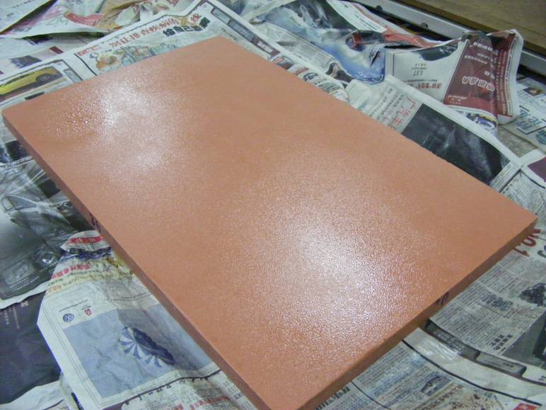

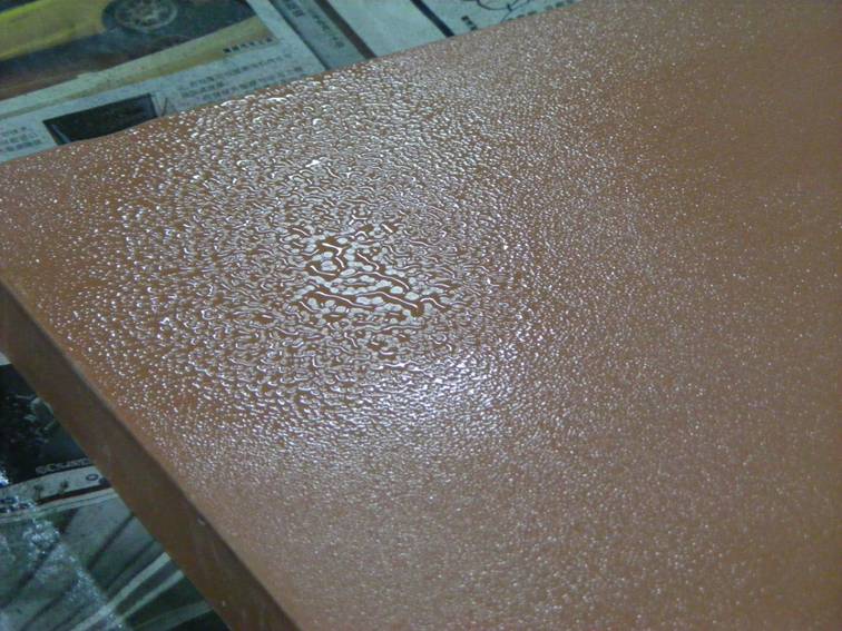

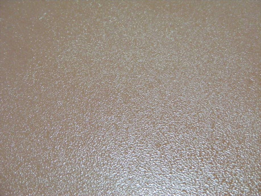

图片2.jpg 图片3.jpg     图片1.jpg 昨天我用我买的气干性喷射模具胶衣喷在模具上试验,发现总是有麻点,一点也不平,刚喷上去什么样,到固化时还是什么样.我是在24度的情况下喷的,凝胶时间为30分钟,我在10分钟内喷完的,也不知道哪里有问题,请高手帮助!

你表面处理过没有?  用砂纸砂过没有?
 楼主| 发表于 2008-8-26 13:31:55 | 显示全部楼层
我用1500号的砂纸水磨过,其中一半我抛光过.另一半没有抛,做为对比,可是两半都不光滑.
发表于 2008-8-26 13:38:09 | 显示全部楼层
气干性胶衣不是油漆,应该表面要打磨,这个不是很懂,去问问厂家!
发表于 2008-8-26 14:22:49 | 显示全部楼层
好象空压机里有水了哦~ [s:7]
 楼主| 发表于 2008-8-26 14:40:20 | 显示全部楼层
我安了油水分离器了.是不是还要用干燥器啊?
发表于 2008-8-26 15:32:57 | 显示全部楼层
有水都不能固化了,肯定不会是水的问题。
你的意思是说:你要把胶衣外喷在产品上面吗?如果是这个意思。
那么还是胶衣本身的问题,胶衣粘度过大,是否是外喷型的胶衣?
另外就是工艺上,需要使用合适的空气压力配合喷枪使用。
发表于 2008-8-26 16:21:20 | 显示全部楼层
胶衣粘度过高,或制品表面张力太小,希望有机会到你现场看看
 楼主| 发表于 2008-8-27 15:18:11 | 显示全部楼层
楼上的高手,您说问题要如何解决呢?
发表于 2008-8-27 16:09:08 | 显示全部楼层
可能的情况:
1、胶衣的粘度过高;
2、喷枪气管里面有水;
3、空气不洁净,有比较多的灰尘;
4、胶衣里面的填料没有搅均匀;
5、胶衣放置时间太长;
6、气压不够,或雾化不好;
7、蜡没打好;
