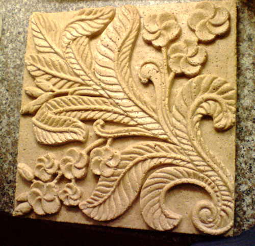

下面是我做出来的砂岩颜色实物效果:
但是感觉颜色总是发暗,发灰色彩不是很舒服。
没有别人做出来的色彩白,质感好!
请教到底是什么原因?应该怎样改正!!!
非常感谢。

不知道您有没有添加一些助剂进去呢?比如说抗氧剂?紫外线吸收剂?

呵呵,可以把颜色调淡一点,再喷一点亮油,就好看了~~

不过你说的这些助剂我都没有添加,不知道抗氧剂?紫外线吸收剂?是起什么作用,必须要添加的吗?如果没有加会有什么后患呢?
它们和表面颜色有关系吗?
因本人非生产厂家,只是要做几个浮雕墙饰,很想要砂岩的效果,所以在研究当中!!
本人确实还不明白,新手请大家多多指教!!!
发表于 2008-10-16 12:29:28 | 显示全部楼层
不知道你的生产工艺是什么样子的?也许根生产工艺有关系,就是材料的选择和配比。我们也作过这个产品。而且,好像产品表面有很多气泡儿。不知道是模具的问题还是材料配比的问题。

喷砂

    想请教你是买树脂回来加工的吗?原料方面应该没问题的吧?人造石中的树脂,在生产过程中(包括酯化、固化时)经过高温,容易热氧老化而出现泛黄。所以通常厂家们会在其中加点抗氧剂,防止黄变。 如果产品用在户外多,建议可再添加些紫外线吸收剂或光稳定剂,减少日照对石材的影响。
    当然,这些助剂都不是非加不可的,看每个人对产品性能等各方面的要求吧。这些也可能跟原料有关。

我来说一下:做砂岩,三大主料   树脂  石英砂  轻氧化铝  这三样要选好,要不然,就出现你那样的问题!

树脂加彩砂不喷砂你想干嘛?!
或者可以选择喷饭...[s:2]
