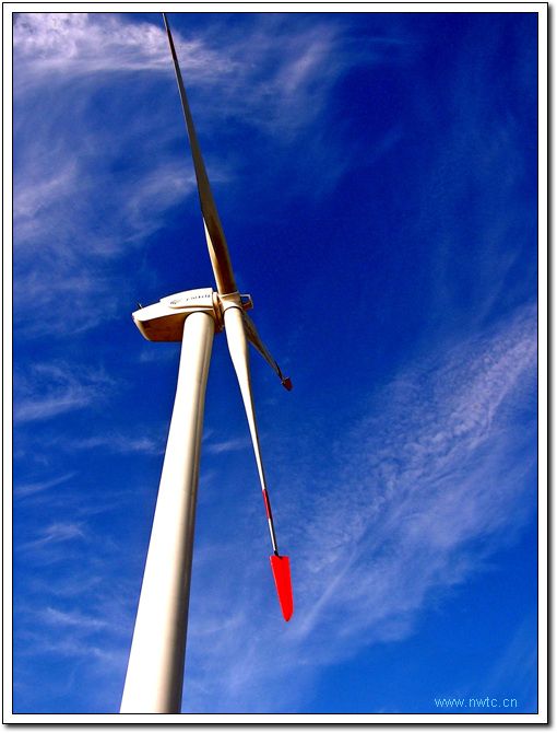

发表于 2008-11-9 00:03:10 | 显示全部楼层 |阅读模式
金风S48-750风机

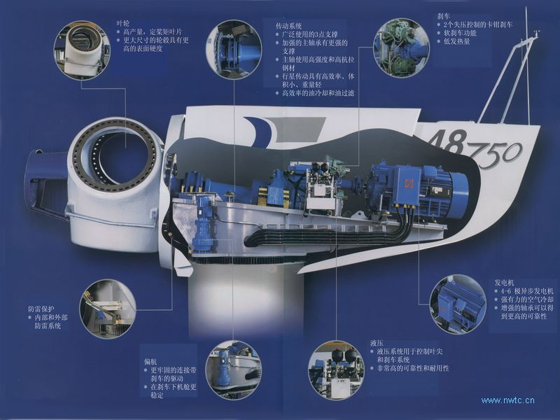

 楼主| 发表于 2008-11-9 00:45:17 | 显示全部楼层
金风S48-750风机内部结构

发表于 2008-11-10 06:27:28 | 显示全部楼层
这个机舱罩好像和运达的差不多嘛!

发表于 2009-2-3 16:21:30 | 显示全部楼层
这2家风机用的是repower的技术,所以,啥都是一样的 [s:1]
