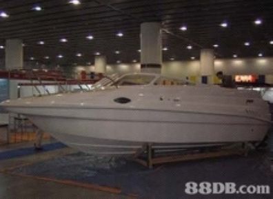

还没见过玻璃钢船,LZ有图片么  发来SEE SEE
