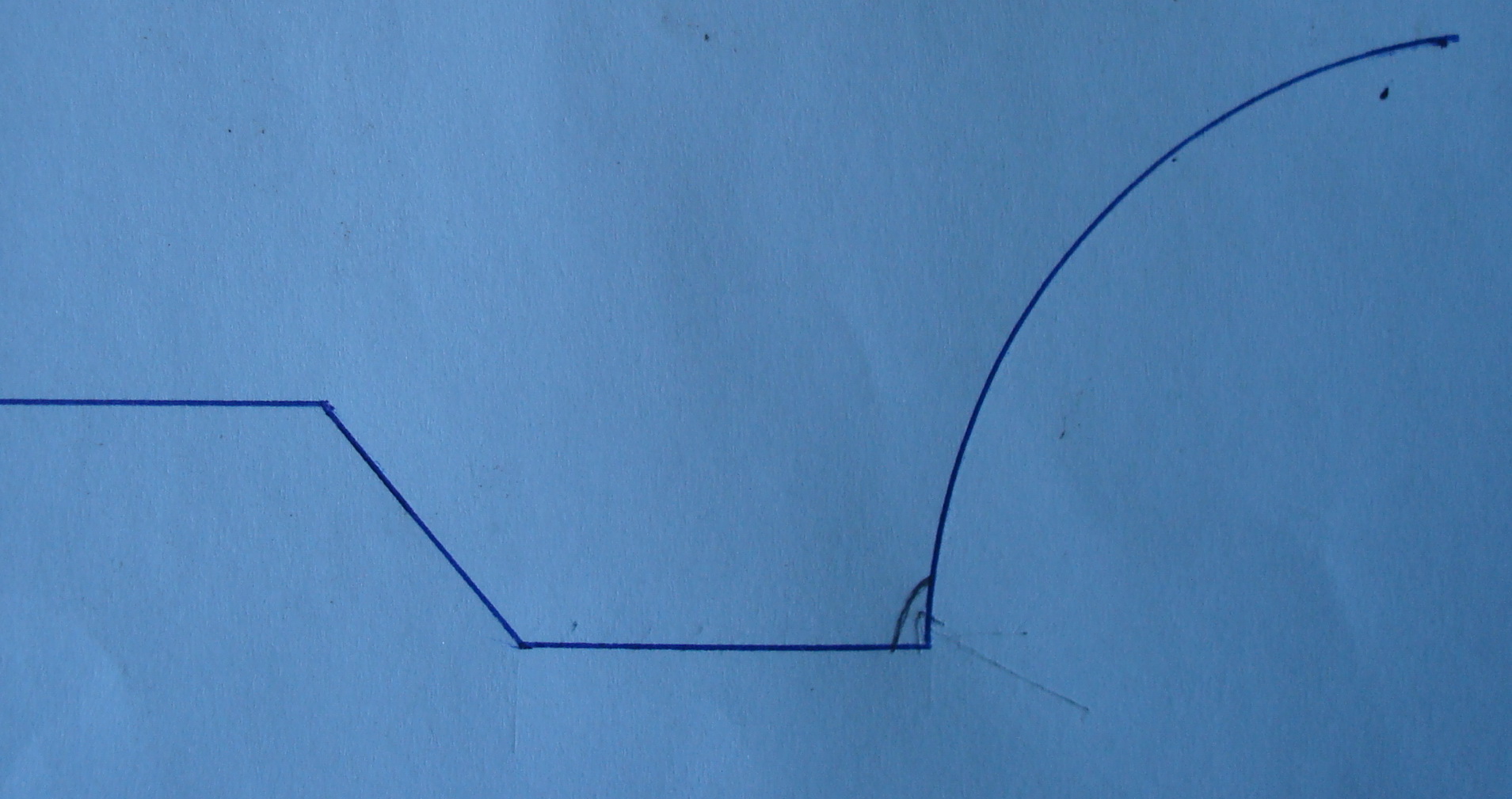

请问高人在真空导入中怎样解决直角的缺陷(角落有气泡,空洞,)?
我已有的办法都用上了,可还是不行。请高人赐教 ................................是环氧的

我用过了,填干纱浸润效果不是很好,会有淡淡的白丝迹象,要是先用手糊填起来稍微好一点,但还是有缺陷,因为我用的是环氧的,固化时间太长,会流胶,也用过在树脂里加填料以改变树脂的粘度,做出来后不够透明任然有空洞。
角度形状附图: DSC01042.jpg

 楼主| 发表于 2008-12-1 19:11:51 | 显示全部楼层
是产品表面的棱角有空洞和气泡,不是纤维和脱模布之间的架桥。

发表于 2008-12-2 18:48:20 | 显示全部楼层
想问一句,你的喂料管在哪??
 楼主| 发表于 2008-12-3 19:44:42 | 显示全部楼层
进料管放在曲面,距离R角50cm处。
