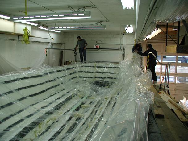

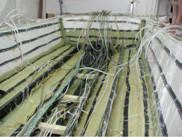

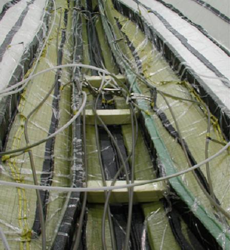

之前发过国外后院造船的简单工艺,但是那些船只是自己在小河小湖里面玩玩,
这里有几张做十多米大船的真空导入工艺图片,供学习和交流.

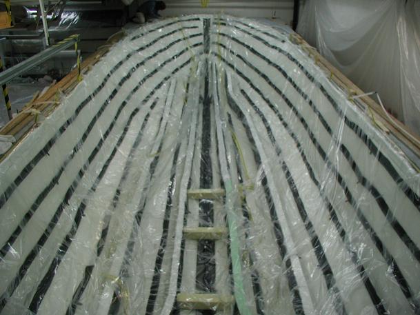

纤维都铺完,导流网包着导流管铺放
纤维都铺完,导流网包着导流管铺放

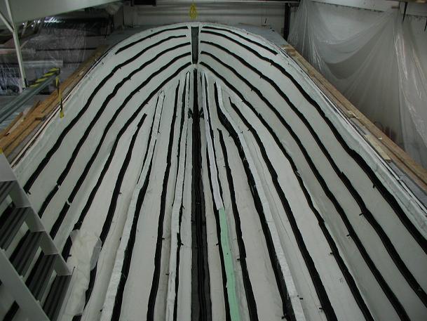

铺放完的布局
铺放完的布局
放入组合好的真空袋
放入组合好的真空袋
开始抽真空
开始抽真空

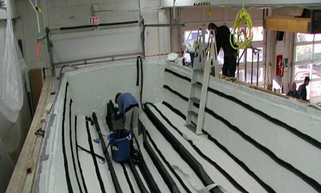

一边的抽气管
一边的抽气管
 楼主| 发表于 2008-12-1 11:16:12 | 显示全部楼层
除去真空袋辅助材料的图片没有,除脱模布和导流网、树脂管比较恶心,有些船干脆不放脱模布也不出去导流网,还能提供一些强度.
然后船体吊装脱模.
真空导入做船壳并不难,做形状复杂的甲板难,所以很多船厂的甲板还是用的手糊工艺.

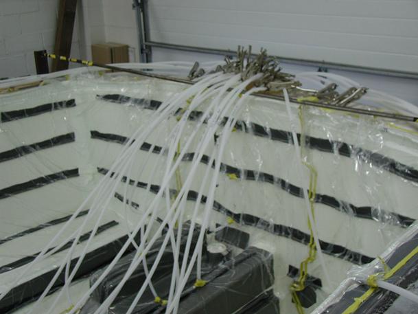

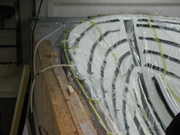

接好注入口后的树脂管,被平嘴钳夹好放在一起

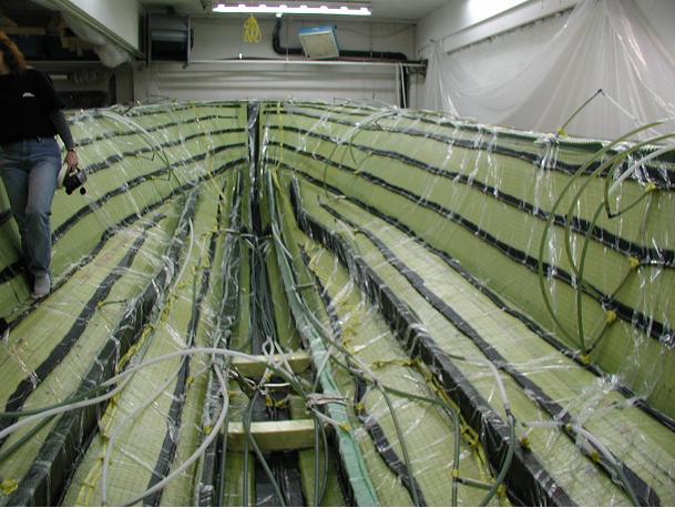

开始导入树脂,从船的中心线上开始,树脂管一条条开启
导入过程中的效果,注意尾部有一小块被包围的干区,后来慢慢会浸润透
整条船导入完成,关闭树脂入口,继续抽真空,直到树脂固化,注意这张图里的树脂已经有点发绿,实际上已经固化.
