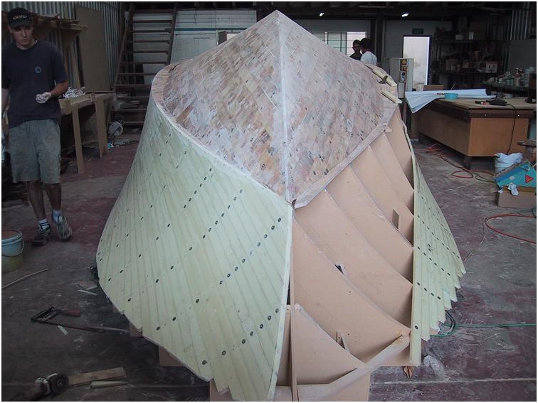

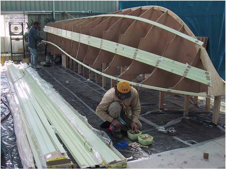

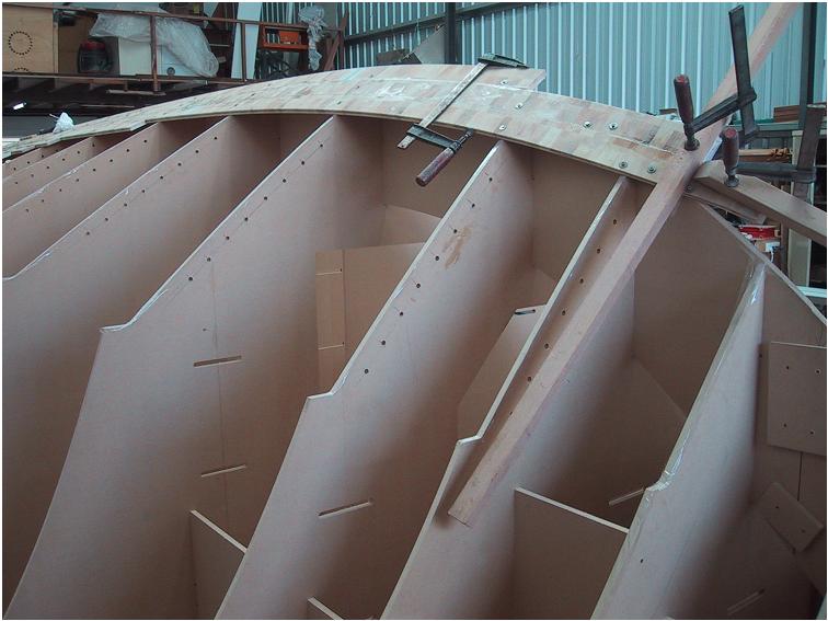

像正常做船的阳模一样,需要做好卡板,搭出造型

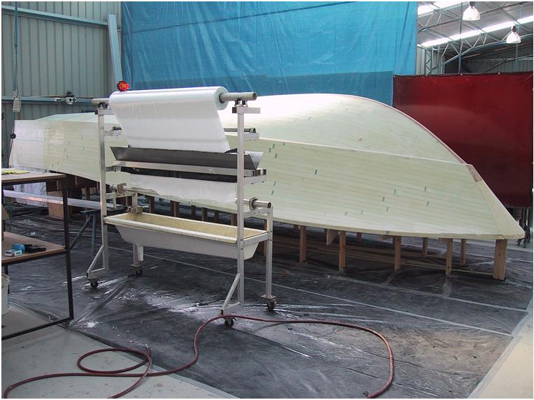

接下来用的就不是一般的木头,而是轻木跟玻纤通过环氧树脂复合的板
也有用PVC与玻纤和环氧复合的板做的
也有用PVC与玻纤和环氧复合的板做的

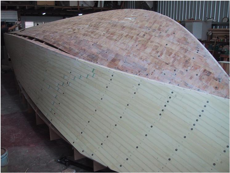

每条板需要先铆接固定,然后用结构胶相互之间粘接
表面要刮环氧的腻子,打磨.一种很好打磨的环氧腻子,主要是填料的作用.

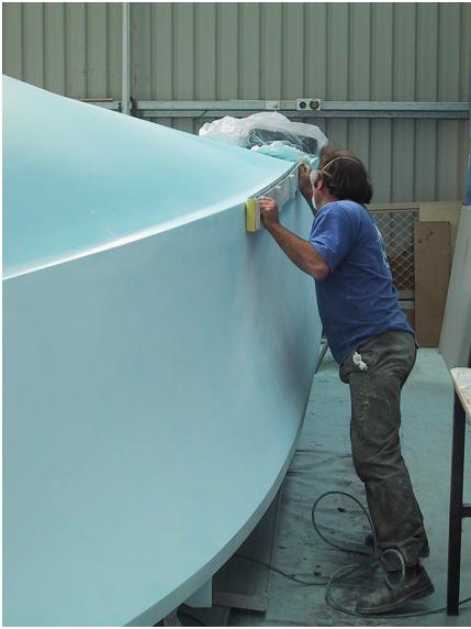

还要糊玻璃布增强
还要糊玻璃布增强

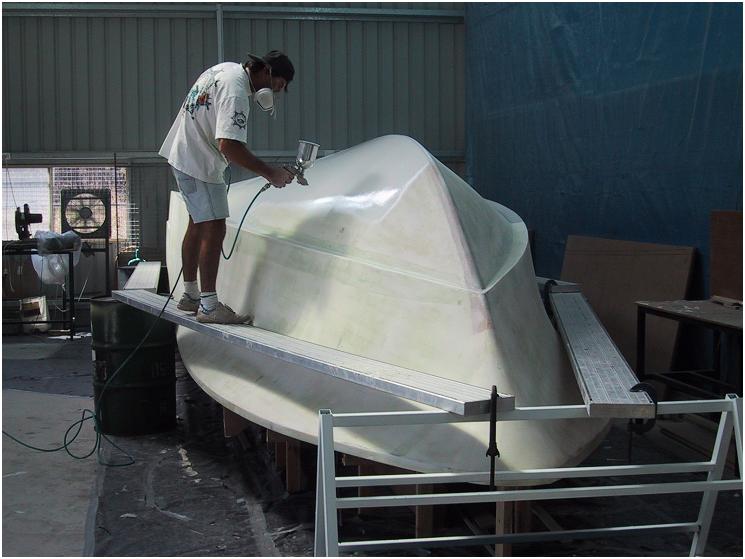

后喷底胶和胶衣
后喷底胶和胶衣
打磨处理表面
打磨处理表面

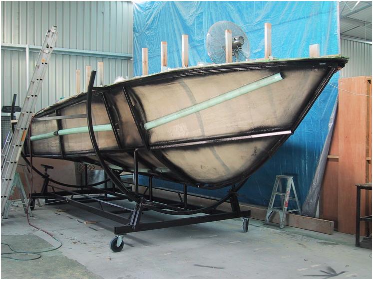

然后把它当成阳模来翻一个船模
然后把它当成阳模来翻一个船模

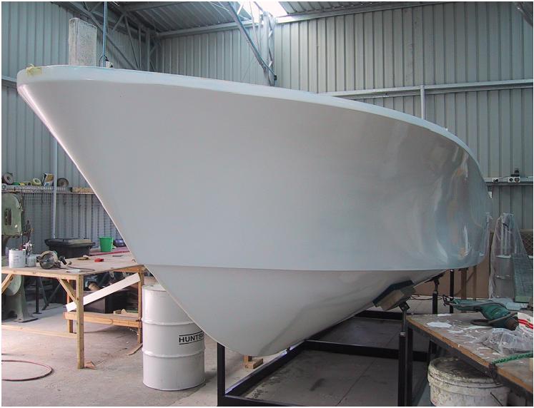

 楼主| 发表于 2008-12-1 12:21:03 | 显示全部楼层
国内少有这么做的,但是确实是一个值得借鉴的工艺.
大部分都是借鸡生蛋,也算是running plug啊,只不过是山寨版的 [s:2]
阳模然后再拿去当产品卖
阳模然后再拿去当产品卖
