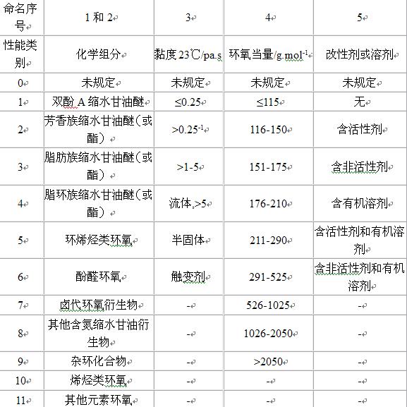

    按照GB/T1630-1989的规定,环氧树脂的名称由树脂缩写代号加牌号组成。 按照GB/T1844-1995规定,环氧树脂缩写代号用“EP”表示。 环氧树脂牌号由两个数字组组成。两组数字间用一字线连接: 第Ⅰ数字组—第Ⅱ数字组。
    (1)第1数字组。第1数字组由5位阿拉伯数字组成。每一数字(命名顺序号l、2、3、4、5)代表所指的特性,前两位数字表示树脂的化学组分,后三位数字分别表示树脂黏度、环氧当量的范围值和对改性剂或溶剂的规定。按照表2—1列出的命名顺序号,依次标出各项性能的类别数或档数。如果某项性能末作规定,则在相应位置以“0”表示。

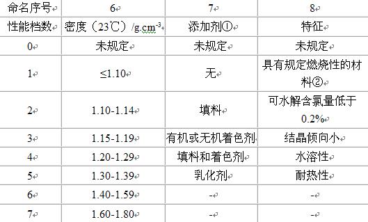

    (2)第Ⅱ数字组。 第Ⅱ数字组由3位阿拉伯数字组成。每一数字(命名顺序号6、7、8)代表所指的特性,分别表示树脂的密度范围值、添加剂类型和特征。按照表2—2列出的命名顺序号,依次标出各项性能的档数。如果某项性能未作规定,则在相应位置以“0”表示。
                                  环氧树脂的主要性能
命名序号    1和2                                           3                                    4                          5
性能类别    化学组分                   黏度23℃/pa.s   环氧当量/g.mol-1       改性剂或溶剂
0    未规定                         未规       未规定          未规定
1    双酚A缩水甘油醚               ≤0.25       ≤115                   无
2    芳香族缩水甘油醚(或酯)    >0.25-1    116-150              含活性剂
3    脂肪族缩水甘油醚(或酯)    >1-5    151-175              含非活性剂
4    脂环族缩水甘油醚(或酯)    流体,>5    176-210              含有机溶剂
5    环烯烃类环氧              半固体      211-290              含活性剂和有机溶剂
6    酚醛环氧                         触变剂    291-525              含非活性剂和有机溶剂
7    卤代环氧衍生物                -                   526-1025               -
8    其他含氮缩水甘油衍生物    -    1026-2050               -
9    杂环化合物                              -                   >2050               -
10    烯烃类环氧                    -    -               -
11    其他元素环氧               -    -               -
    注:树脂化学组分用两位阿拉伯数字表示,如“1”类树脂写作“01”,“10”类树脂写作“10”。对由两类不同化学组分组成的树脂混合物,可用符号“00”表示。
                                     环氧树脂的次要性能
命名序号           6                            7          8
性能档数    密度(23℃)/g.cm-3    添加剂①        特征
0    未规定               未规定     未规定
1    ≤1.10                          无     具有规定燃烧性的材料②
2    1.10-1.14                       填料     可水解含氯量低于0.2%
3    1.15-1.19            有机或无机着色剂     结晶倾向小
4    1.20-1.29               填料和着色剂     水溶性
5    1.30-1.39                    乳化剂     耐热性
6    1.40-1.59                        -          -
7    1.60-1.80                       -                               -
    注:①如果使用多种添加剂或规定有多种特征标示,应标出最主要的一种。②全面评定材料的燃烧性,至少需要测定燃烧性、引火性、放出热量、释放的有毒气体和烟密度等性能。
    (3)命名举例。例1-某种环氧树脂(EP),化学组分为脂肪族缩水甘油醚(03),教度为l-5Pa·s(3),环氧当量为291-525g/mol(6),不含改性剂(1),密度为1.15-1.19g/cm3(3),未规定添加剂(0)和特征(o),其名称为EP0336l-300。 例2- 某种环氧树脂(EP),系以两种不同化学组分(00)组成,树脂为半固体(5),环氧当量为2ll一290g/mol(5),含有活性剂(2),密度为1.20-1.29 g/cm3 (4),加有填料(2)和具有耐热注(5),其名称为EP 00552—425。

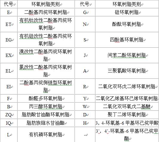

    (1)分类和代号 环氧树脂按其主要组成物质不同而分类,并分别给以代号如下。
代号    环氧树脂类别             代号    环氧树脂类别
E    二酚基丙烷环氧树脂               G                 硅环氧树脂
ET    有机钛改性二酚基丙烷环氧树脂    N    酚酞环氧树脂
EG    有机硅改性二酚基丙烷环氧树脂    S    四酚基环氧树脂
EX    溴改性二酚基丙烷环氧树脂    J    间苯二酚环氧树脂
EL    氯改性二酚基丙烷环氧树脂    A    三聚氰酸环氧树脂
EI    二酚基丙烷侧链型环氧树脂    R    二氧化双环戊二烯环氧树脂
F    酚醛多环氧树脂        Y                   二氧化乙烯基环己烯环氧树脂
B    丙三醇环氧树脂        W                  二氧化双环氧戊二基醚
ZQ    脂肪酸甘油酯环氧树脂        D                   聚丁二烯环氧树脂
IQ    脂肪族缩水甘油酯        H                  3,4-环氧基-6甲基环己烷甲酸
L    有机磷环氧树脂        -                    3’,4’-环氧基-6甲基环己烷甲酯
    (2)命名原则。1)环氧树脂的基本名称,仍采用我国已有习惯名称,即“环氧树脂”。2)在这基本名称之前加上型号。
    (3)型号。1)环氧树脂以一个或两个汉语拼音字母与二位阿拉伯数字作为型号,以表示类别及品种。2)型号的第一位采用主要组成物质名称。取其主要组成物质,汉语拼音的第一字母,若遇相同取其第二字母,以此类推。3)第二位是组成中若有改性物质,则也是用汉语拼音字母,若不是改性则划一横。4)第三和第四位是标志出该产品的主要性能环氧值平均数。
    (4)举例。 某牌号环氧树脂,以二酚基丙烷为主要组成物质,环氧值指标为0.48~0.54mol/loog,则其平均值为0.51,该树脂的全称为“E-5l环氧树脂”。

因WEB文本格式,表格不能正常显示,补充表格
一点小资料,应该有用
环氧树脂的主要性能
环氧树脂的主要性能
环氧树脂的次要性能
环氧树脂的次要性能
分类和代号
分类和代号
