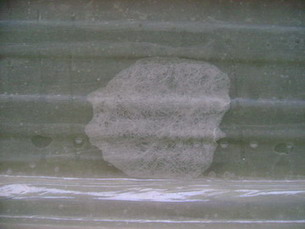

FRP采光板在连续生产过程中,局部连续出现两层纤维毡间,脱层分离。
生产所用树脂为不饱和聚酯树脂为DS-126N-1其具体参数如下
粘度215,最高发热温度173摄氏度,固体含量60.1,硬度44HBa,热变形温度86摄氏度。
所使用纤维毡为两层300克无碱纤维短切毡。生产过程中环境温度为90摄氏度。
所用引发剂为MEKP活性氧含量为百分之九,使用量为百分之一点五
促进剂为钴促进剂,使用量为百分之零点八。

纤维没有湿透,在进入封箱之前要把白色的都括好

多谢一楼的回复,
在进入箱体以前已经排除树脂纤维夹心带内部的残余空气。
所产生的局部脱层分离,应该不是此原因。

树脂与毡的匹配性感觉不是很好 以前有没有出现过这种情况啊
 楼主| 发表于 2008-12-9 14:53:08 | 显示全部楼层
毡是泰山玻纤的,粉剂无碱纤维短切毡300g每平米,2层。
以前做板的时候也出现过,类似的情况。后经降低助剂比例,减低生产速度后,分层情况有所好转。
但是问题一直未彻底解决。做薄板会好些,厚板出现频率高些。
发表于 2008-12-9 14:53:50 | 显示全部楼层
总结一点就是浸润不好,浸润不好的原因很多:毡多了?树脂少了?树脂粘度高了?温度低了?固化快了?。。。。自查一下原因吧!

在生产过程中,纤维毡间,脱层分离。
夹心带,一开始的浸润我觉得没有什么问题。纤维含量百分之三十五。只是在后面凝胶固化收缩的过程中。
先是突然出现一个白点,然后迅速扩散,向吹气球一样。板材固化后会发现两层纤维毡之间,相互分离1mm左右的间距。

引用第9楼frp板材于2008-12-10 08:30发表的  :
在生产过程中,纤维毡间,脱层分离。
可能毡有问题,毡面被污染了,毡面在某个环节局部沾染了油渍或其他什么东西,导致树脂和毡的浸润性在某个局部不好!
