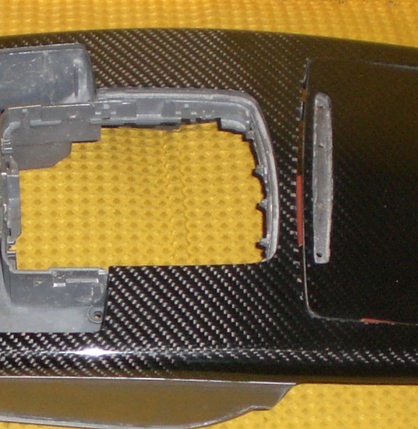

我想在塑料件上帖上碳纤维,应该怎么做呢?请有经验的朋友指教下!谢谢!
发表于 2008-12-27 14:31:09 | 显示全部楼层 |阅读模式
我做汽车内饰的!就是想把塑料件装饰成碳纤维的.
是不是先把碳纤维布帖到塑料表面,然后在刷上树脂就可以了呢?
请有经验的朋友指教下!谢谢!
这个是深圳一个厂子加工的!但是来回发货太麻烦了!周期太长!而且有些位置做的不好,还得发回去重新弄.所以想自己搞!

你的想法很好,但是现阶段实施是很困难的,具体的做法,
1、一层纤维,刷一层树脂,湿法铺层成型,固化后打磨抛光;
或者2、两面贴热熔性塑料,中间夹碳纤维,热压成型,定型后修整毛刺即可,无需打磨抛光。
如果你想自己干,1的做法固定资产投资低,且工艺成熟,但是产能低,2虽投资大些,工艺有些难度,但产能较大。

另外问问,碳纤和塑料粘贴用什么材料?表面用什么树脂硬度好,亮度高.而且不易变色呢?
发表于 2009-1-6 15:51:57 | 显示全部楼层
双酚A是环氧树脂,楼上的搞错了吧
建议用环氧树脂粘接碳纤维,想请问塑料是什么材质,如果是PP,PE之类的,建议先打磨塑料,用环氧树脂粘接就可以了
发表于 2009-1-6 15:55:41 | 显示全部楼层
树脂和塑料的粘接强度估计会成为一个潜在问题!另外,成型后表面光亮度的处理也教麻烦。
发表于 2009-1-6 15:58:17 | 显示全部楼层
以图来看,我估计是做好了碳纤外壳,再粘上去的。
 楼主| 发表于 2009-1-19 15:28:15 | 显示全部楼层
引用第9楼xneo于2009-01-06 15:58发表的  :
这个不是做好后帖上的,是直接加工上的!另外塑料应该是ABS材料!上面有ABS的文字!
