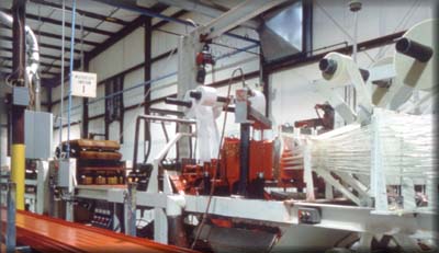

兄弟,多加点纤维看看呢。不过你这45左右可是个麻烦,太低了。
要想改变,换一种浸胶方式如何?看下图:

要想改变,换一种浸胶方式如何?看下图:
还请大哥,解释下这种浸胶法式
