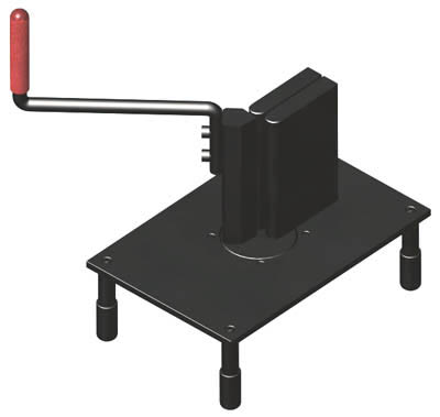

(2)       制作金属字围边,现在做围边设备的厂家比较少,易字设备在这行据说是做了几年,设备总类比较多,符合各种围边字制作需求。制作围边主要的也就是折弯以及做圆弧,金属字围边特别是不锈钢的围边条太硬,不好折弯,要不就是弯了来不直,容易变形形成弧状,这是不锈钢字制作的最大难点。不锈钢字要做得直棱直角才漂亮。易字在08年展会上曾展出过那种专门针对不锈钢字以及铁皮字制作的数控设备,名字叫数控开槽机,当时还看到旁边有一台等离子切割机,据说是配合起来制作不锈钢字以及铁皮字的。数控开槽机呢主要是在不锈钢或者铁皮上开槽,开槽的位置选在要折弯的地方, 我看他们有一台电脑放在那里操作,只要输入字型就可以自动开好槽,再手弯多少度都可以,那做出来的效果非常不错,真得达到了直棱直角的效果。再有的就是用手工开了,画好线,再用尺比划好,一刀一刀的开槽,这种做法比较麻烦也耗时。他们还有一套设备也是制作不锈钢用得上,就是那个易字系统,直接告诉你折弯和折圆的位置,还有刻度,操作起来也很简单。

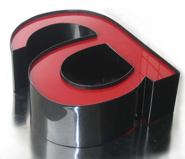

①     平面立体发光字。平面立体发光字又分亚克力面板以及树脂平面发光字。
亚克力面板发光字

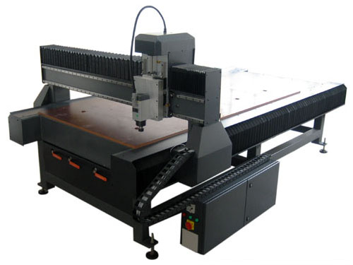

ⅰ亚克力面板发光字即面板采用各种颜色的亚克力透光板,围边采用金属来制作,那么制作一个立体字也少不了做面、底以及围边的步骤,做这种字相对金属字要简单很多,雕刻面板以及底板都会用雕刻机,现在大多数雕刻机也是用来雕刻这些材料的,先在电脑里面设计好要做的图形,输入雕刻机控制系统来操作,注意在雕刻过程文件的缩放,通常字的面板和底板尺寸是不一样的,底板文件通常会比面板文件小一个材料厚度。底板选用的材料有PVC板以及铝塑板。

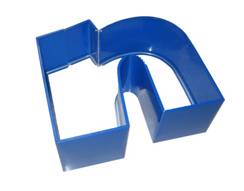

ⅱ围边制作,围边制作材料通常选用铝材、铁皮以及不锈钢,有的也需要用到铝塑边条。用铝材以及薄的铁皮来做就比较容易弯,这些工具在易字公司也有,在前面介绍金属字制作时已经提过,不再详细描述。如果用不锈钢做围边,做法跟前面介绍的一样。现在关于材料又衍生出不同的形状,除了板材,现在有型材,还有易字公司的易字铝边条应用比较广泛。板材制作时需要用到铝塑边条扣住面板和围边连接才行,一般铝塑边条比较容易老化,时间一长就容易褪色变形,不好掌握。型材就相对好些,它不需用铝塑边条,材料形状就有直角扣边,可以直接扣住面板来做,用这种材料做出来的字效果不错,不过在折弯需要开口的地方要处理好,开口大了需要添加补料。通常这种材料成条形出售,所以运输不是很方便,需要用木方加固,比较麻烦。易字铝边条也在多次展会上见过,有两边扣边,厚的一边是V型,扣住面板,薄的一边扣住底板,方便上直角码打螺丝固定,用这种材料来做方法与型材差不多,只是做出来的字面看上去扣边是一个立面,面板和围边连接需要打胶,这点掌握好了,做出来的字就不错了。这种材料是以卷型出售,运输相对要方便很多。
