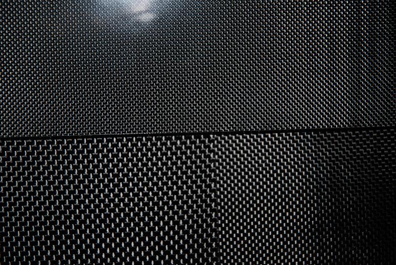

发表于 2009-2-4 15:07:59 | 显示全部楼层
如果是做这方面的产品,我的产品或者合适你:直接使用单层碳纤维片贴合产品的表面,我有硬性和软性(适合一些产品的弧度比较大的贴合)如图: [s:2]
发表于 2009-2-6 17:52:49 | 显示全部楼层
