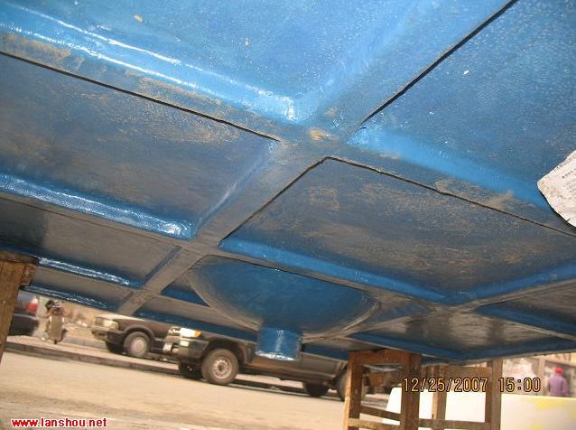

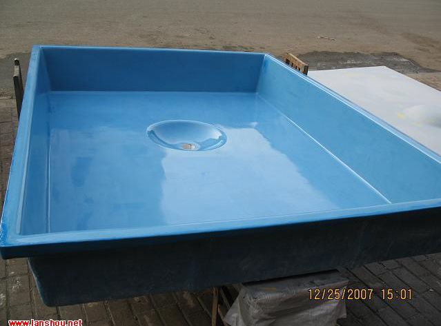

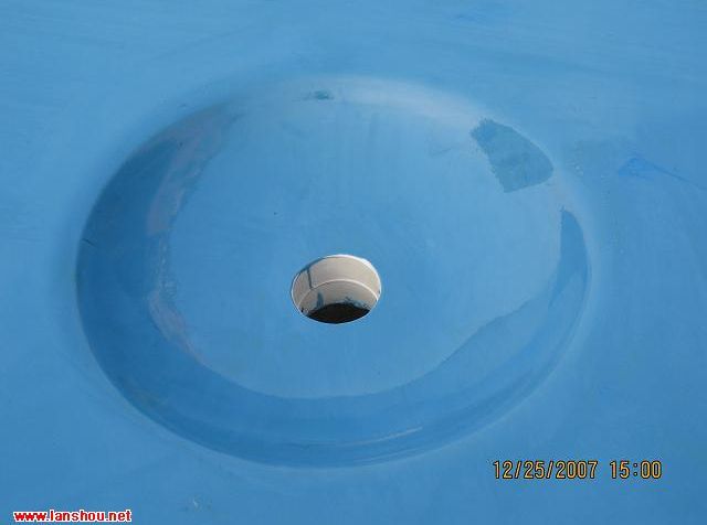

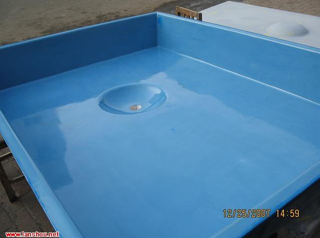

原来已经托朋友制作了1个出来。规格是外径220×170×30的(内径200×150×30),排污槽直径40,深8CM,厚度大概是8MM。重90KG,底面拉筋是用的钢管(原来打算以后制作选用钢片)。由于意外,所以很有可能要另找人再做了。当时原来是打算用这个样品再翻制1个玻璃钢的模具,以后就可以随时制作成品了。因为原来是朋友全权帮忙搞的,现在可能要另外搞,所以就一些专业的问题想请各位帮忙。

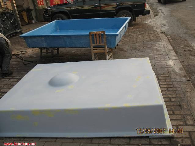

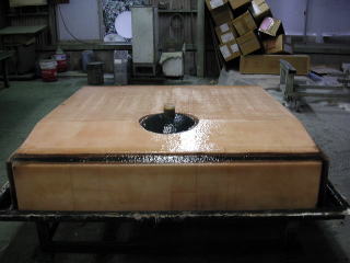

发表于 2009-2-21 03:47:30 | 显示全部楼层
先确定你的数量,再确定开布开模具,如果就3-5个,就不要制作玻璃钢模具了,直接做个简易的模具,可以是木头拼起来的,中间那个漏水的就局部翻制一个,再过度粘结到木模上,表面处理好,磨到1000号,再抛光到1#,我想你这样的产品要求,表面光泽已经够了
数量多了,就做一个玻璃钢模具吧,少糊制几层就是,省点钱,模具胶衣喷薄薄低一层就够了
