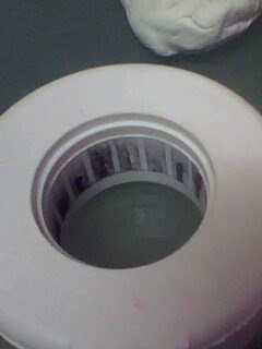

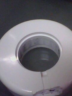

为何我们的产品表面光泽度不如人家的?大家在选材,配方方面指点指点,我们是做这行新人!谢谢各位大侠百忙解答!附图片。
不光亮产品
不光亮产品
光亮产品
光亮产品

发表于 2009-3-3 09:50:13 | 显示全部楼层
问题有几点;一,材料问题,我不是行家不发表了。二,模具,表面光洁度是否为亮光。三,压制的模具温度。
最有可能的是第三点,然后第一点,如果是第二点的话,,,,因为模具是可见的。
希望可以帮你 [s:7]
发表于 2009-3-3 10:24:49 | 显示全部楼层
模压温度和BMC配方内添加剂问题
发表于 2009-3-3 19:19:55 | 显示全部楼层
你可以在工艺上面做一些调整,模具温度,投料重量和成型压力是否适合。
发表于 2009-3-3 21:39:14 | 显示全部楼层
材料问题,比较一下流动

 楼主| 发表于 2009-3-4 10:43:36 | 显示全部楼层
现在模具的温度是150度,请问大家什么温度比较合适?

发表于 2009-3-4 12:52:34 | 显示全部楼层
一个是模具表面温度太低,你说的150度是仪表显示温度还是实际测量的模具表面温度?如果是实际测量温度的话150度足够了。
二个是选用的树脂质量不好,活性不高。换个好点的树脂做些料再试试。
三个是模具表面光洁度不好。
