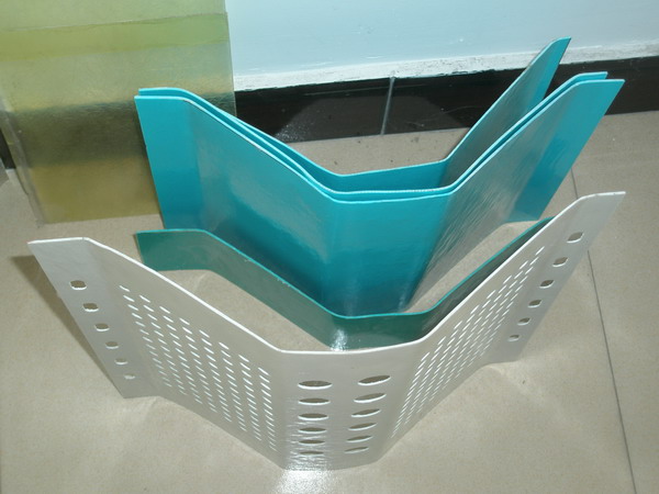

“挡风抑尘板”是采用新型的玻璃钢材料,利用空气动力学原理,按照实施现场环境风洞实验结果加工成一定几何形状的挡风板,并根据现场条件将挡风板组合成挡风抑尘墙,使流通的空气(强风)从外通过墙体时,在墙体内侧形成上、下干扰的气流以达到外侧强风,内侧弱风,外侧小风,内侧无风的效果,从而防止粉尘的飞扬。该技术设计中对多种具有不同形状和开孔率的挡风抑尘板进行了风洞效果检测,结果表明挡风板在一定的开孔率下其具有明显降低风速和风力的作用。 通过对组装好的挡风抑尘墙进行的风洞实验表明,挡风墙可有效降低来流风的风速,改变一部分来流风通过挡风抑尘墙后的风向,最大限度地损失来流风的动能,避免来流风的明显涡流,减少风的湍流度而达到减少起尘的目的。来流风通过挡风抑尘墙形成湍流旋涡气流后,风速、风压的衰减幅度与风速平方成正比,所以,风速越大,挡风抑尘墙的抑尘效率越高,达到控制扬尘的效果越佳。挡风板使用的材质根据使用目的,环境状态不同而不同。可采用金属材料、高密度聚乙烯、EVA树脂等。我公司推出的挡风板采用新型玻璃钢有机复合材料研制而成,本材料能最大限度的抵御阳光中的紫外线,抗老化能力强。耐寒-40℃;耐高温80℃。正常使用寿命大于15年。抗风能力设计在风速30m/s,风压750Pa(相当于阵风12级)。而且在使用过程中基本不用维修,一次投资,长期受益。挡风板颜色可根据用户的要求或周边环境来选定。单层挡风墙其综合抑尘效果可达85%以上,双层挡风墙其综合抑尘效果可达95%左右。因此挡风抑尘墙的设置使敏感点的环境得到了有效的保护,同时整齐美观的挡风抑尘墙也为这些地区建立了一道风景线,并对节省无效的煤耗收到经济效益。
