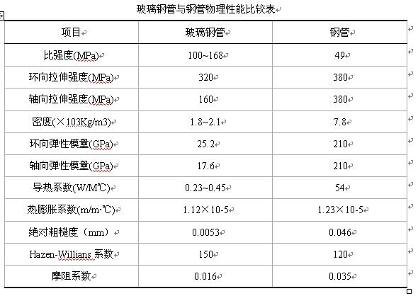

3.7玻璃钢管与钢管物理性能比较
 楼主| 发表于 2009-3-6 11:54:11 | 显示全部楼层
玻璃钢管与钢管物理性能比较表

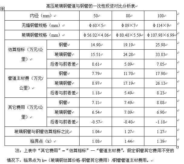

4. 投资对比与经济分析
4.1 一次性投资对比
根据大庆油田有限责任公司油田建设设计研究院2004年3月《非金属管道应用情况评价报告》所示数据,对比分析如下:
 楼主| 发表于 2009-3-6 11:56:18 | 显示全部楼层
由上表可见,高压玻璃钢管道安装后的估算指标及管道主材费均较钢管高,且随着管径增大,差异增大;其它费用较钢管低。高压玻璃钢管道估算指标分别是目前钢管价格的1.04-1.27倍。假定其它费用不变的情况下,钢管管道主材价格涨至目前的1.08-1.44倍,与高压玻璃钢管道一次性投资相同。

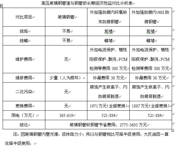

4.2 长期经济效益对比
根据大庆油田有限责任公司2003年8月《玻璃钢管与钢管的长期经济效益分析》所示数据,以规格为DN80 PN16的100公里管道为例,钢管平均使用寿命按15年计算,玻璃钢管使用寿命按30年计算,对比分析如下:
 楼主| 发表于 2009-3-6 11:58:18 | 显示全部楼层
油田用电按0.445元/度计算。
节省费用:
最少:(300+30+1887+521)×2 -(玻璃钢管价格+365×2)= 2775
最多:(300+30+1971+884)×2 -(玻璃钢管价格+619×2)= 3606
节省比例:
最少:2775/( (300+30+1887+521)×2)=51%
最多:3603/( (300+30+1971+884)×2)=58%
通过以上对比分析得出结论:与钢管相比采用玻璃钢管道可为油田节省总费用51%-58%。
