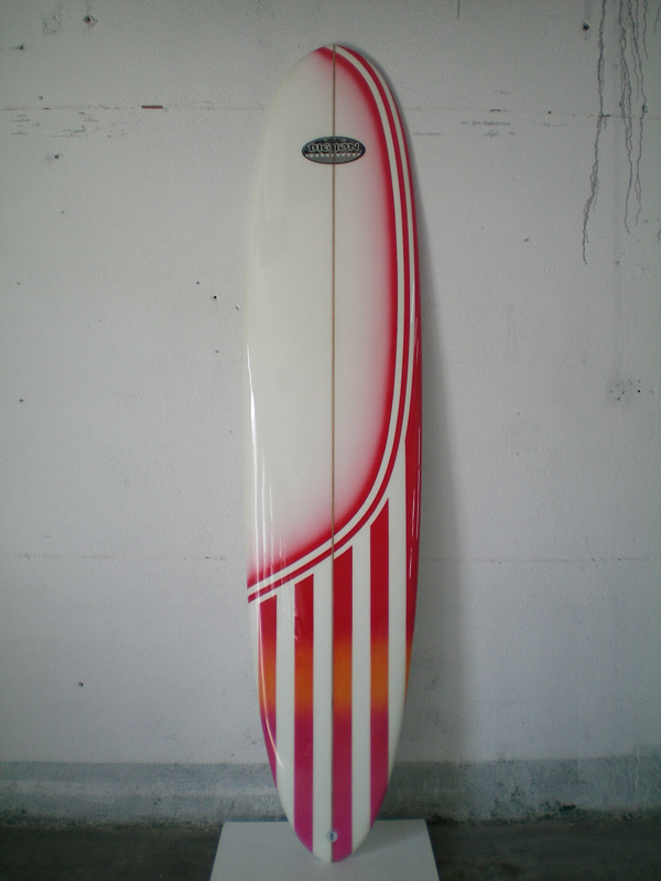

[s:1] 有喜欢冲浪板的吗,大家可以多聊聊
发表于 2009-3-12 18:41:10 | 显示全部楼层
请问你是在哪做的?我们可以QQ交流下66840017[s:4]
发表于 2009-3-12 21:34:54 | 显示全部楼层
是EPS芯体?还是PU芯体?
EPS芯体环氧树脂销售,喷漆工艺?or透明板?均有树脂提供13512771570
 楼主| 发表于 2009-3-13 10:11:44 | 显示全部楼层
回 1楼(ttl) 的帖子
这款冲浪板的夹心材料是XPS发泡,表面是透明环氧树脂加进口无碱布,其强度和重量在同类产品中占优势
