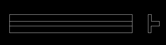

本产品是BMC所制,长*宽是150*1000,最薄厚度是25,最大厚度是70,收缩剂是PS,试用了666D聚苯乙烯和回收聚苯乙烯,两者试用后都出现翘曲,请高手分析原因。

发表于 2009-3-25 21:43:52 | 显示全部楼层
可能是收缩剂的收缩效果不好,换一种饱和聚酯或pmma低收缩剂
发表于 2009-3-25 22:09:06 | 显示全部楼层
同意楼上的意见。考虑更换收缩剂。
 楼主| 发表于 2009-3-26 09:20:29 | 显示全部楼层
一直以来都是用的PS,就是最近出现的情况,很难解决。。。。。。。。
发表于 2009-3-26 17:27:20 | 显示全部楼层
检查材料和工艺
发表于 2009-3-27 08:29:03 | 显示全部楼层
试试冷却校形吧
做些工装吧,也许能行的
