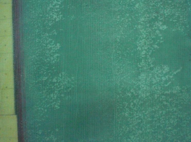

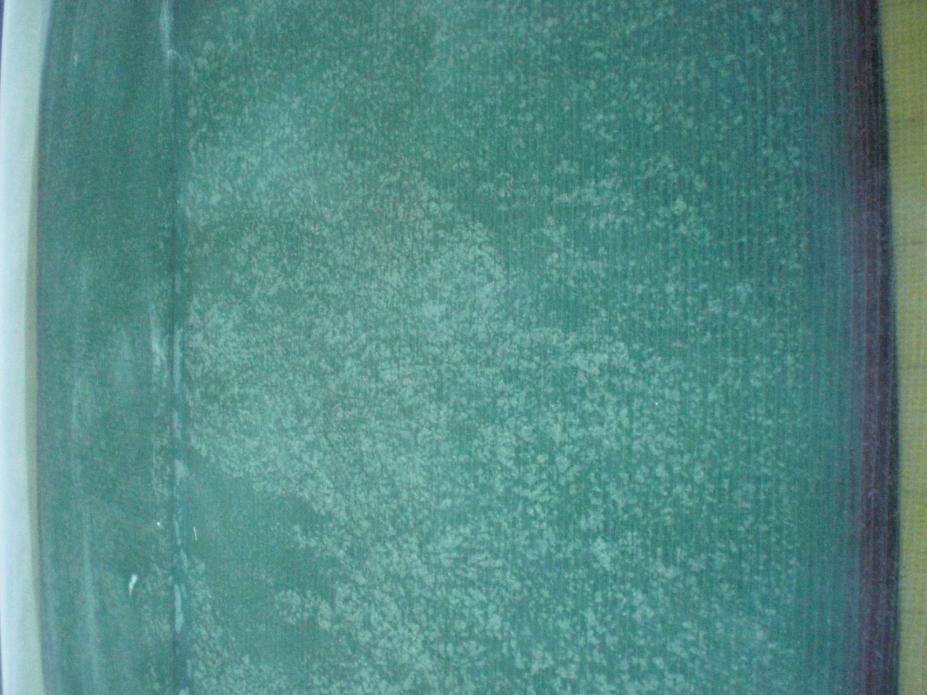

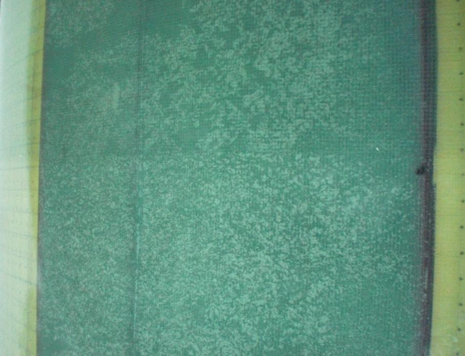

  叶片除了叶跟和叶尖外,大梁下面有大梁的气泡,不是漏气的那种絮状气泡,排除树脂中有气泡,请各位大虾分析一下产生的原因

如果经常有, 那么就是infusion setup 可能有问题了?
发表于 2009-4-4 09:10:38 | 显示全部楼层
不用分析了就是漏气,绝对的.
发表于 2009-4-4 11:51:04 | 显示全部楼层

 楼主| 发表于 2009-4-4 22:13:28 | 显示全部楼层

韬哥太没脑子了,我都说了不是漏气那种,怎么还说漏气呢
 楼主| 发表于 2009-4-4 22:17:53 | 显示全部楼层
我们这种现象也是第一次见到,在正常导流、固化、没有意外的情况下发生的,所以才请各位大侠帮忙分析一下,3楼兄弟分析的不错,值得思考,谢谢
发表于 2009-4-6 16:43:44 | 显示全部楼层
呵呵,三楼说的太绝对了!
发表于 2009-4-6 17:38:43 | 显示全部楼层
气路溢出系统可能有影响,使用的单向导流布或模压导流网吧?有一款新产品可以有效改善气泡溢出,而且均向均力含胶量更少。好像保定中能在用,效果理想
 楼主| 发表于 2009-4-6 18:11:11 | 显示全部楼层
大梁下是一层连续毡,气泡都在连续毡内,没有单项布
发表于 2009-4-7 08:52:05 | 显示全部楼层
此叶片灌注时间比原来长多少 [s:3]
