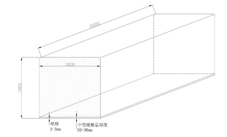

产品还只是一个设想,处于初步讨论阶段,如果最终证明有可行性的话,量会比较大。我们是外行,如果用玻璃钢做,且看上去适当有点档次的话,粗略的成本大概会在什么程度?另外,做个样品应该会比较容易吧?
产品设想大体如下(具体见示意图):
1)一端开口箱体,尺寸为1000X1000X2000mm
2)中空底板总厚度20-30mm,底板的内壁、外壁及箱体的其他面板厚度大概在2-3mm,单位底面积上需承重大约300-500kg以上
3)产品有环保方面的要求,对动物、人体长期接触无毒,且阻燃
4)不要求整体成型,可先制成各个部件,然后以适当方式连接,保证强度即可

你在那里,这个箱子做个样品都是很快,关键是成本比较高,如果是改一下成本就要低一些,底不要做那么厚,做加强筋要好些

薄板smc水箱价格2000~2500左右,专业水箱报价软件制作

拐角处建议预埋金属加强件,比如折弯的圆孔钢板不错

水箱or美化罩?

依楼主所言的产品需要采用热压成型的工艺制作板材,然后胶合即可,边角处加强。
这样的话成本会低一点。

的确是个长方形的箱体,但绝对不是个水箱!卧着放的,而且开口在1000X1000mm的侧面,那水不是都
流光了吗?:-)
