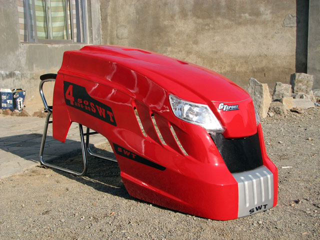

汽车覆盖件的模具是不是用数控做的钢模?我的产品怎么就是达不到那档次?在太阳光下面就能发现我的产品的曲面远远达不到汽车的档次,总是坑坑洼洼的。我实在费解,望高手指点。
对了,怎么发图片呢?我没有办法发图片啊
 楼主| 发表于 2009-4-11 15:16:28 | 显示全部楼层
就是这,这是我手工做的阳模。我费了很多时间,但是总达不到汽车的档次。我是汽车设计专业的,造型没有问题。可是车体的曲面我始终做不到汽车的档次、
汽车模具是用数控加工做出来的,非常规矩,难道玻璃钢外壳也非要用数控加工来做 阳模才能达到那个档次吗?

只有不平才会有坑坑洼洼。底漆漆好面漆做喷平。
发表于 2009-4-11 21:53:13 | 显示全部楼层
你的阳模没做好有凹凸不平要仔细打磨。
发表于 2009-4-11 23:11:44 | 显示全部楼层
呵呵,可能你的师傅技能不够好哦,在这个阳模基础上再刮原子灰打磨直到平整,再喷易打磨胶衣,水磨好后,喷亮光胶衣,再研磨,制作出来的模具生产出来的产品,绝对亮哦。
发表于 2009-5-18 11:32:23 | 显示全部楼层
底模做的好,也要保证模具本身不变才行。
发表于 2009-5-18 12:29:54 | 显示全部楼层
凹凸不平会导致,解决方法,制作刚性好,强度高,内应力小的模型,经过高技能的表面处理,相信会有最好的表面质量。
发表于 2009-5-19 16:39:31 | 显示全部楼层
可以数控加工木胚做阳模,非常精确。工艺难点是怎么分解产品(数控的加工行程和方向有限制),和造大船差不多。阳模做好后再翻制玻璃钢模具,不用钢模具,造价和周期你受不了。汽车包围改装件都是玻璃钢模具。
模胚也有汽车手板的作法,和雕塑差不多。另外,你的阳模可以多修整翻制几次,也会漂亮很多
