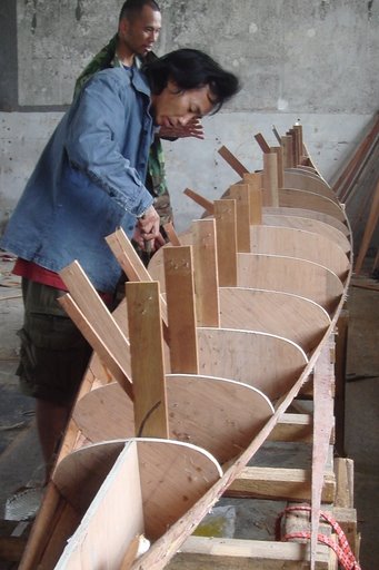

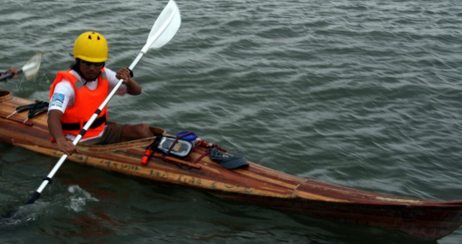

发表于 2009-5-7 23:32:02 | 显示全部楼层
实际上我做的船也没有用模具,是用软件设计好了后,直接建隔板后粘木条来造的,造好后拆除一部分隔板。船的表面再用玻璃钢处理。
隔板
隔板

出海
出海
