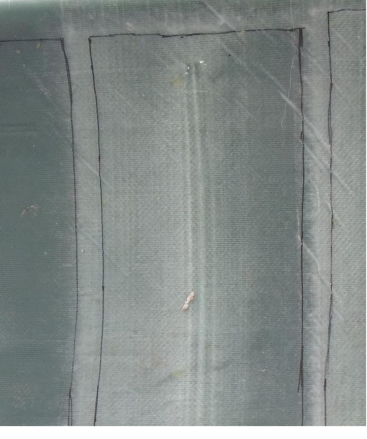

[s:6] 根部老是表面局部泛白,尝试了各种方法,郁闷中*****
期待高手。。。。。。。。。。[s:3]

发白的部位应该是进料管附近,建议采用如下办法处理:
1、待真空灌注结束之后降低真空度
2、固化脱模之后在表面刷树脂

是不是树脂脱泡工作做的不好啊

集中区域应该是导流网边缘及注胶管附近吧??
 楼主| 发表于 2009-4-23 11:14:16 | 显示全部楼层
集中区域的确是导流网边缘及注胶管附近,脱泡做的已经不错了,我们的第一反应是流速过快,昨天采用了一种非常保守的方法总算是在平板上解决了,但没在根部再试。我觉得 blade说的很有道理,但是降低真空度以后是不是也会泛白,因为只有进气泡才能降低真空度。我采用的方法是1、降低速率;2、灌注结束后直接关掉进胶管和抽气口,但第二层真空袋膜一直在抽气。

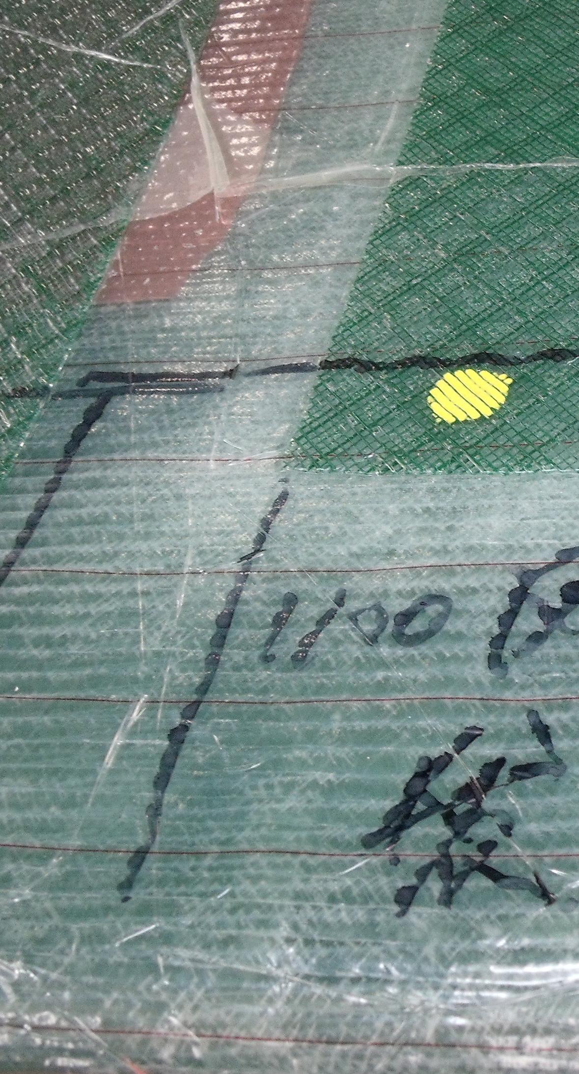

注胶时的情况

初看你的图片,感觉像漏气导致,但是仔细想想,觉得光凭你的图片,不能给你准确的判断,因为我们不知道的因素有很多,比如:你的树脂是否脱泡完全,灌注时开启进料管的先后顺序是否恰当,工人排布导流系统时是否按照工艺要求进行。(另外,你的玻璃布是否有检测含水率?这点也很重要,北方可能不觉得,但是南方在梅雨季节,玻璃布很潮湿的,灌注出来也会导致你图上的这种情况)。
以上是个人意见,欢迎大家进行指正
