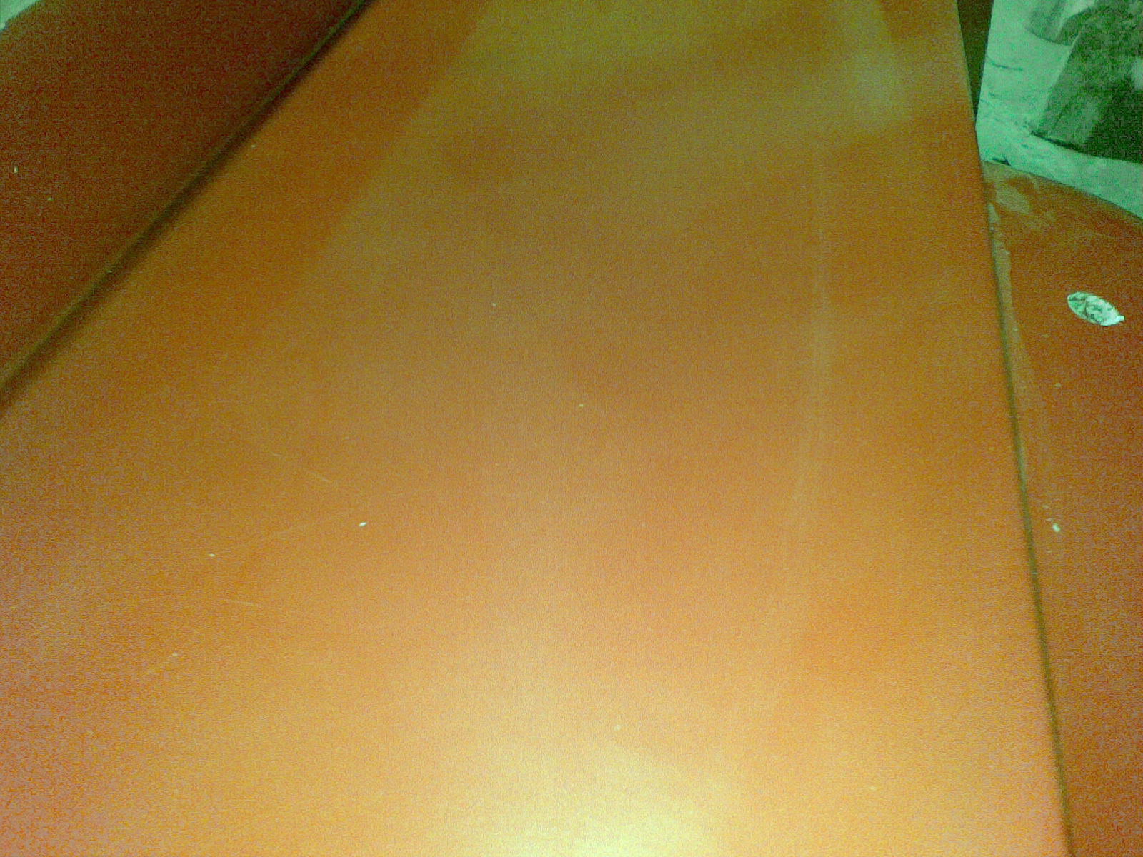

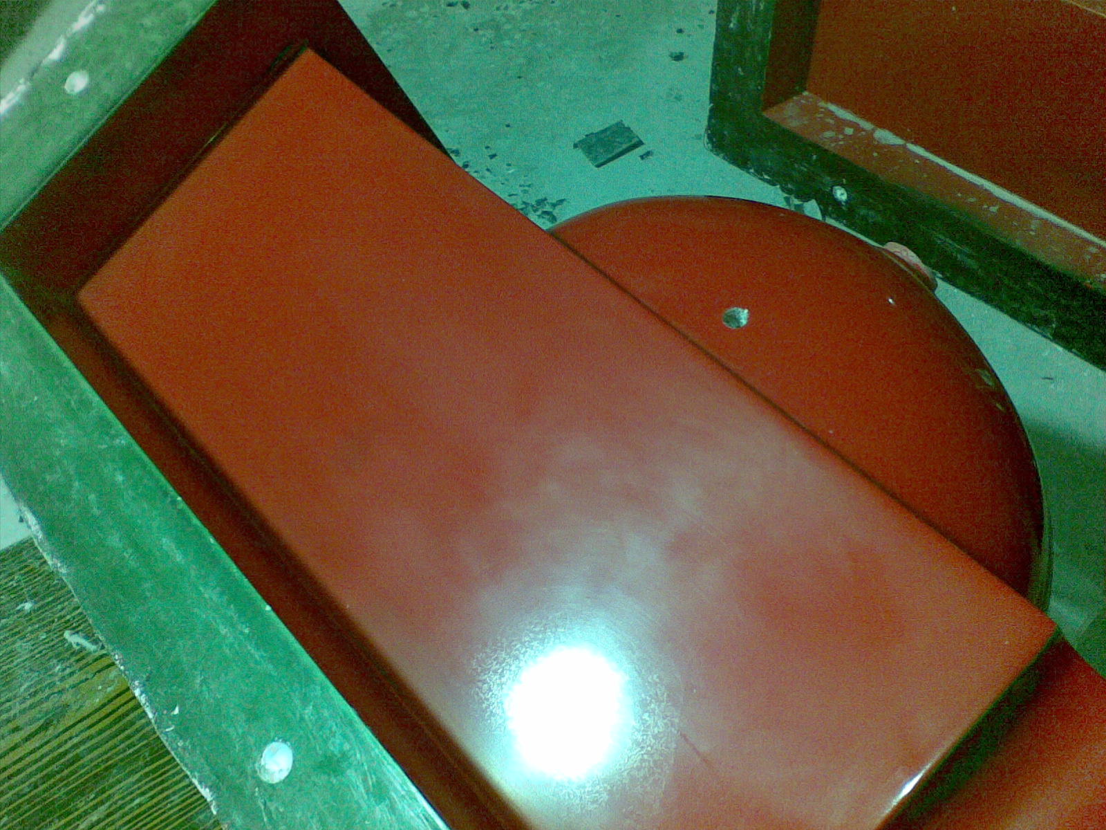

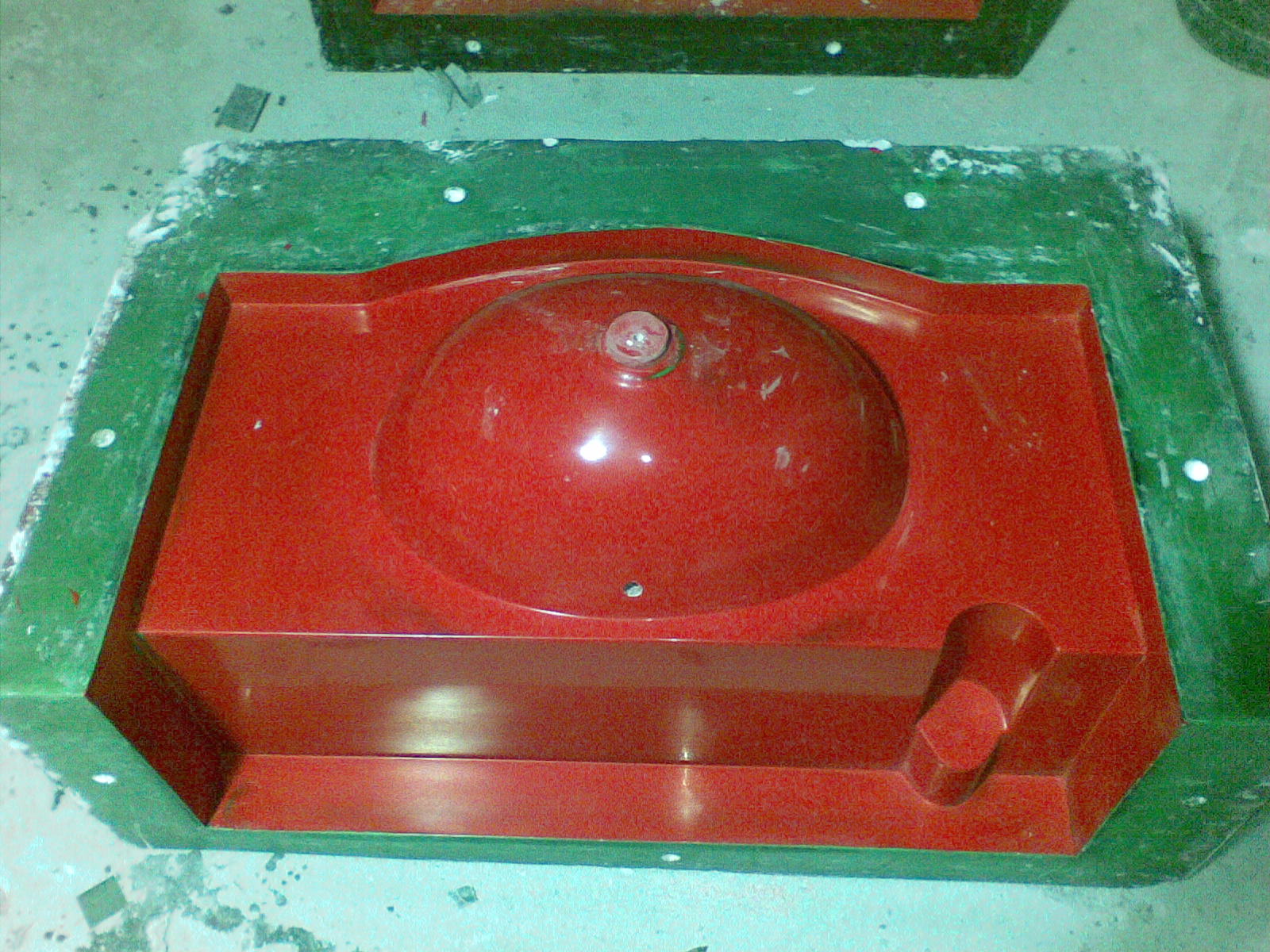

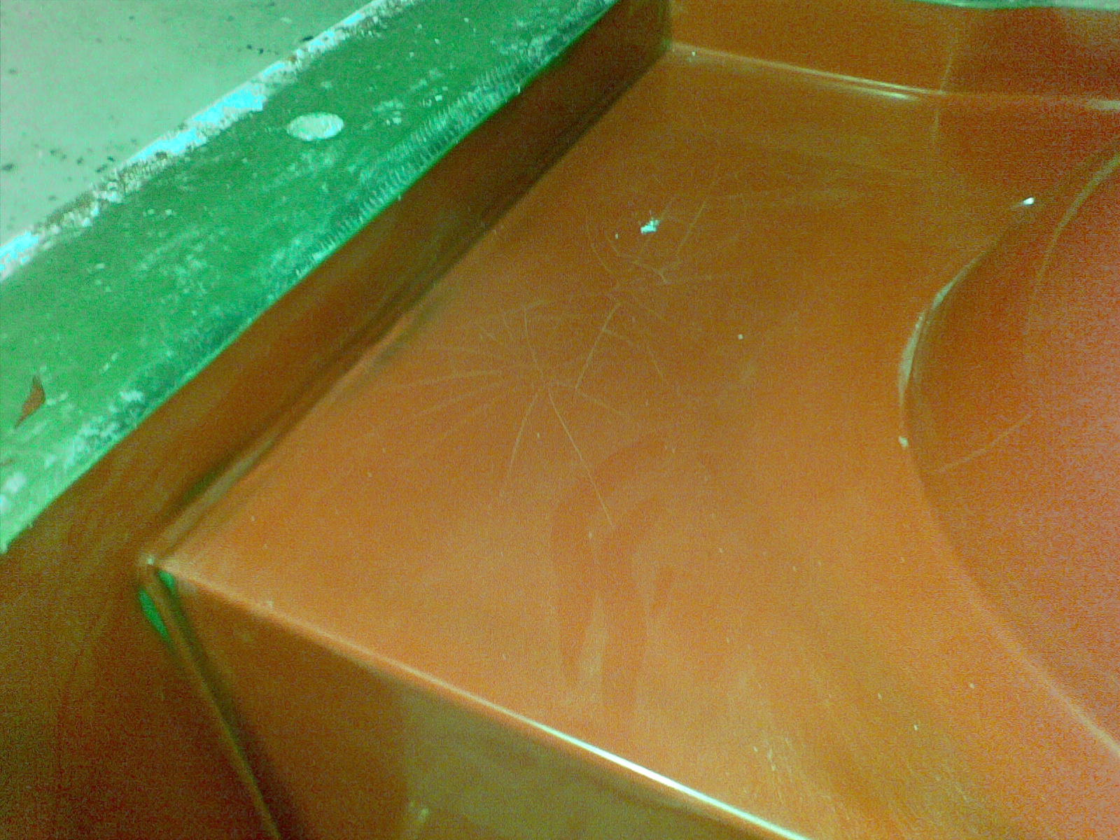

 楼主| 发表于 2009-4-28 18:58:46 | 显示全部楼层
这就是图了...希望会有用.当时做的很粗心.不过在敷玻纤时 还是按程序进行的.
脱出产品都炸出了"朵花"
脱出产品都炸出了"朵花"
珐琅边上绿色是产品胶衣上颜色的.红色的是模具胶衣层后喷的.
"鸡皮疙瘩"明显处.需要反光才看的出来.手机拍不出来....
重伤台盆模具
重伤台盆模具
发表于 2009-5-1 06:20:54 | 显示全部楼层
要我看还是别处理了,另外在翻一个模具吧,
这种东西就是卖表面那层皮,这个模具也不太大,
再翻个模也用不了太多的料,
有些模具你搭在修补上的工夫比在做一个还费事.
