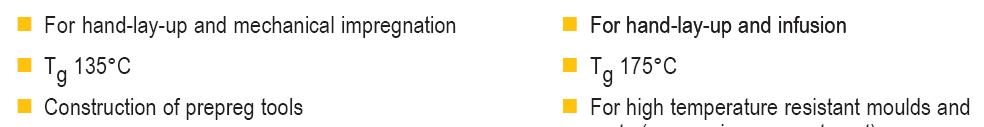

 楼主| 发表于 2009-4-30 23:05:59 | 显示全部楼层
俺混过的公司的产品--预浸料产品模具用环氧树脂--超高Tg+超好机械性能+超高尺寸稳定性。
绝对性能优异,但是价格高的一蹋糊涂,看了跑路。
预热一下,等待同学们把帖子顶起来啊
[s:2]  [s:2]  [s:2]  [s:1]  [s:1]

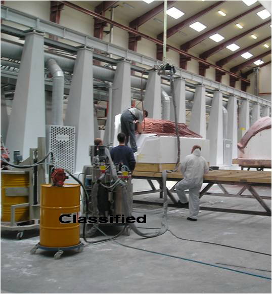

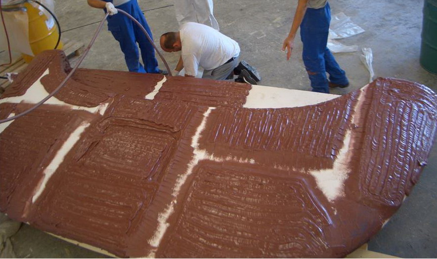

 楼主| 发表于 2009-5-4 22:49:20 | 显示全部楼层
丹麦DENCAM 公司的车间。里面展示的树脂糊产品就不说啦。把树脂桶上面的标志遮住再说。[s:2]
如果想知道里面的树脂糊混合机倒是可以透露的。。。。。。。。。。。。

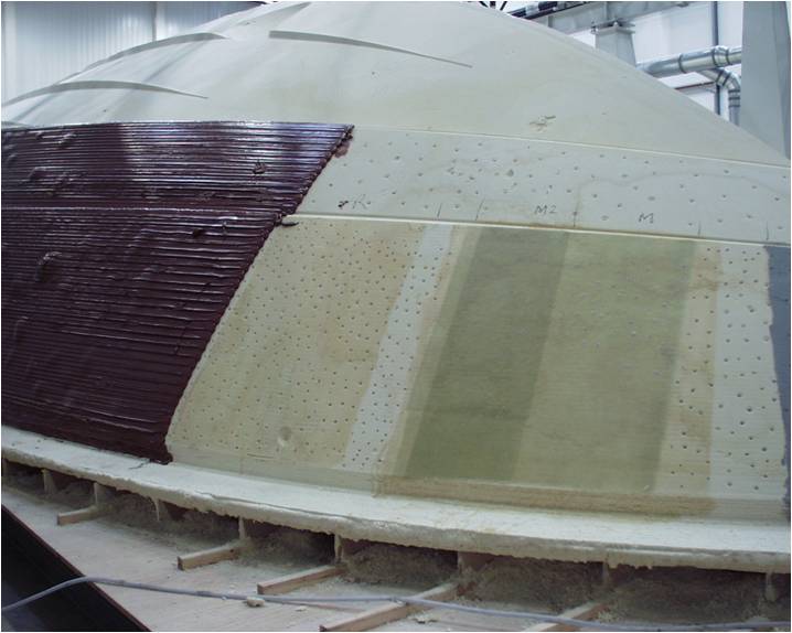

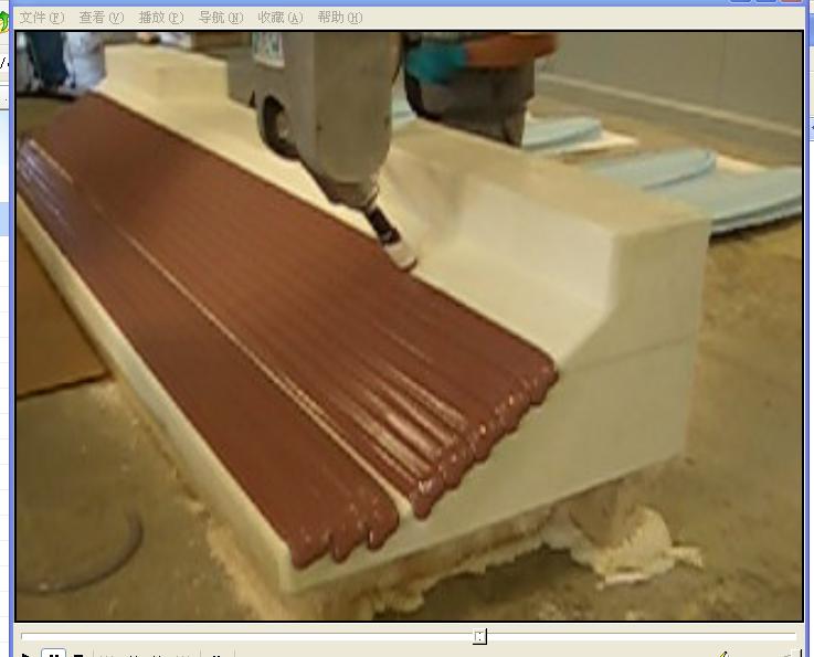

 楼主| 发表于 2009-5-4 22:54:57 | 显示全部楼层
这个比较摩登的模具做法。 大家一看应该知道了。还是在DENCAM的车间[s:7]
木制卡板支撑结构+可喷射EPS泡沫+EP树脂糊。(CNC施工+精加工)

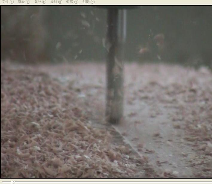

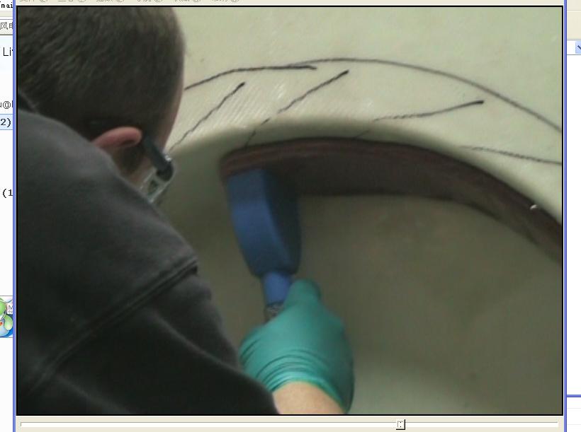

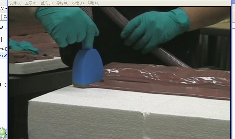

 楼主| 发表于 2009-5-4 23:00:26 | 显示全部楼层
继续发布视频截图。拍的还是蛮清晰的,手有点抖。呵呵[s:2]
这里有很多专家,就不说了。抛砖引玉............................[s:7][s:7][s:7]
同学们,顶贴阿......................
