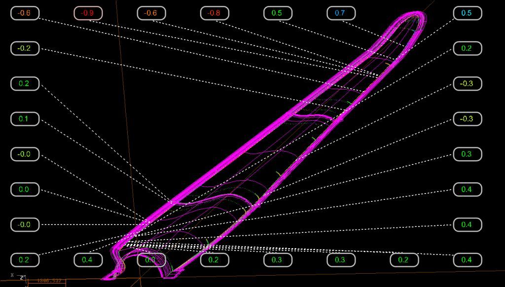

首先是阳模CNC后的数据,偏差基本在+/-0.5左右.
file:///C:/Documents%20and%20Settings/faro/桌面/阳模.jpg

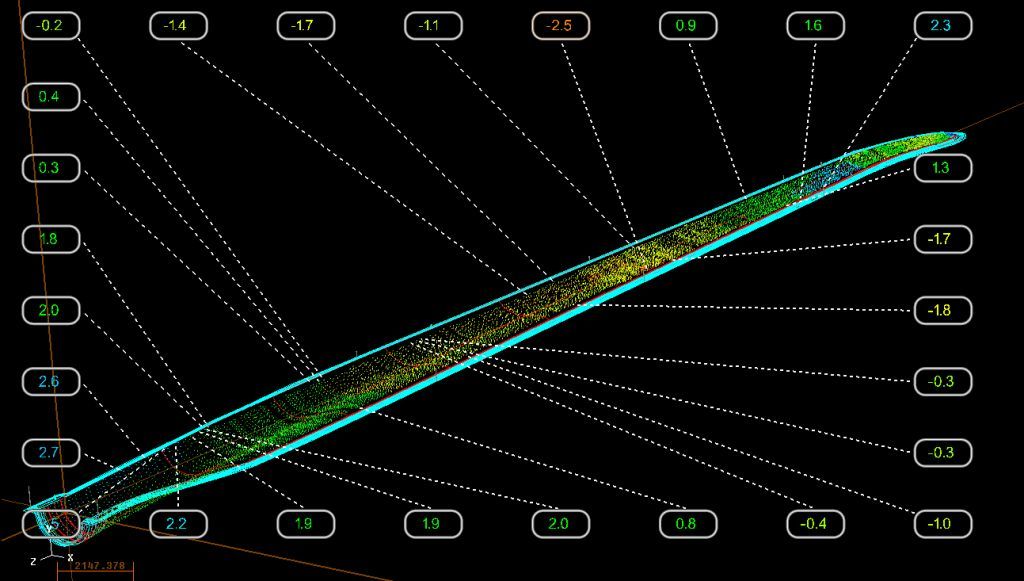

其次就是翻出来的阴模了,偏差基本在+/-2以内!!
file:///C:/Documents%20and%20Settings/faro/桌面/模具.jpg
这个模具应该算牛B了吧??
 楼主| 发表于 2009-5-23 12:19:27 | 显示全部楼层
图片没传上,抱歉!!!
发表于 2009-5-23 12:34:32 | 显示全部楼层
哥们这个量化的东西好啊。
数据说话。
即使是最严格的模具外形尺寸要求, 这个也能在其设计制造公差内。
不仅仅是在造模具, 也是在缔造暴力美学。
顶一把。 [s:2]
发表于 2009-5-24 10:51:38 | 显示全部楼层
嗯,确实不错~~
发表于 2009-7-12 15:28:47 | 显示全部楼层
谁可以达到啊?
不要说玻璃钢的变形
就是钢结构处理不好
后期变形都保证不了这个公差
 楼主| 发表于 2009-7-15 14:39:08 | 显示全部楼层
[s:2] 我也觉得这个模具不错!
