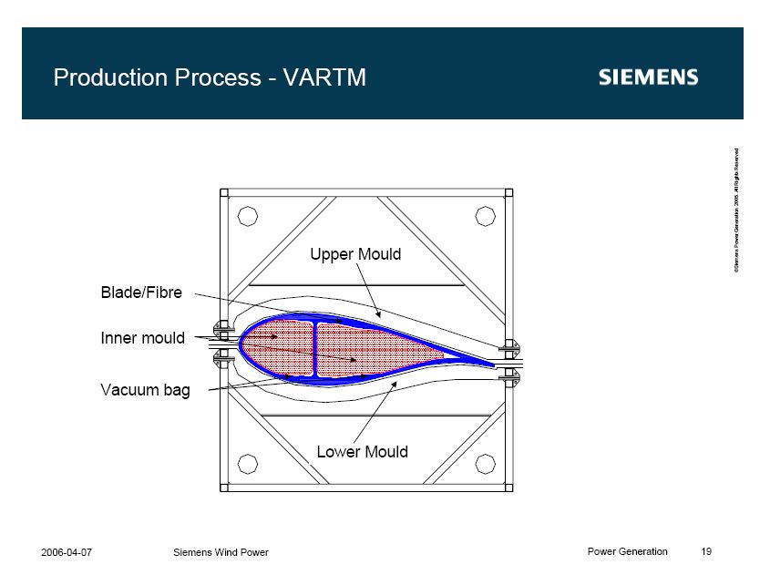

Siemens风力发电集团的IntegralBlade技术,所制造的风机叶片可以在一个封闭的过程中完成叶片的成型制造。玻璃纤维增强材料的干燥通过一个封闭的外部模具和一个扩展的内部模具的特殊组合完成铸造。完成玻璃纤维增强材料的层压之后,环氧树脂材料在真空环境中注入,此后,叶片在封闭的模具中经高温淬硬,一步完成完整、无缝的叶片制造。
                  与其它制造商所采用的传统叶片制造方法相比,IntegralBlade所具有的优点包括:该方法节省人力和空间,制造过程中仅需一个模具组;在外壳和承重杆之间没有公差,使最终的叶片结构完整,不存在胶水粘连部件,从而避免了裂缝、水分侵入、雷电对这些潜在威胁对叶片薄弱环节的不利因素。由于IntegralBlade制造过程的封闭性,叶片制造工厂提供了一个干净、漂亮的工作环境。应用于叶片的树脂材料也不会释放VOCs,暴露于变应性复合物的风险被降至最低。
具体工艺流程是怎么样的啊,怎么层铺,怎么注胶啊,请教高人,最好有图片[s:1]

我先贴个示意图, 吴兄再详细讲讲吧, 期待
integral blade
integral blade

如若如此,那技术就是很HI的啦
整个叶片都要真空啊,玻纤布怎么铺啊
