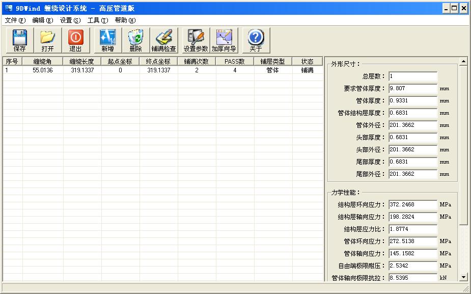

高压玻璃钢管道缠绕专用设计软件9DWind-GRE
1、本软件在设计高压玻璃钢管道时,将铺层设计和力学结构设计合二为一;不仅能设计适合的铺层,而且能实时显示采用该铺层的管道的厚度、环向应力水平、轴向应力水平、极限耐压等力学性能指标。
2、软件输出结果可以提供给9DWinder-GRE内固化、外固化高压管生产线使用,选择文件,设备即能全自动缠绕。
3、该软件可实现螺旋缠绕局部加厚设计,改变了国内外高压管生产设备端部加厚只能使用环向缠绕的方式。
4、运用非测地线缠绕原理处理端头过渡段,不采用“停留角”粗放控制方式,能实现精确过渡,确保过渡段最短,减少材料浪费。
