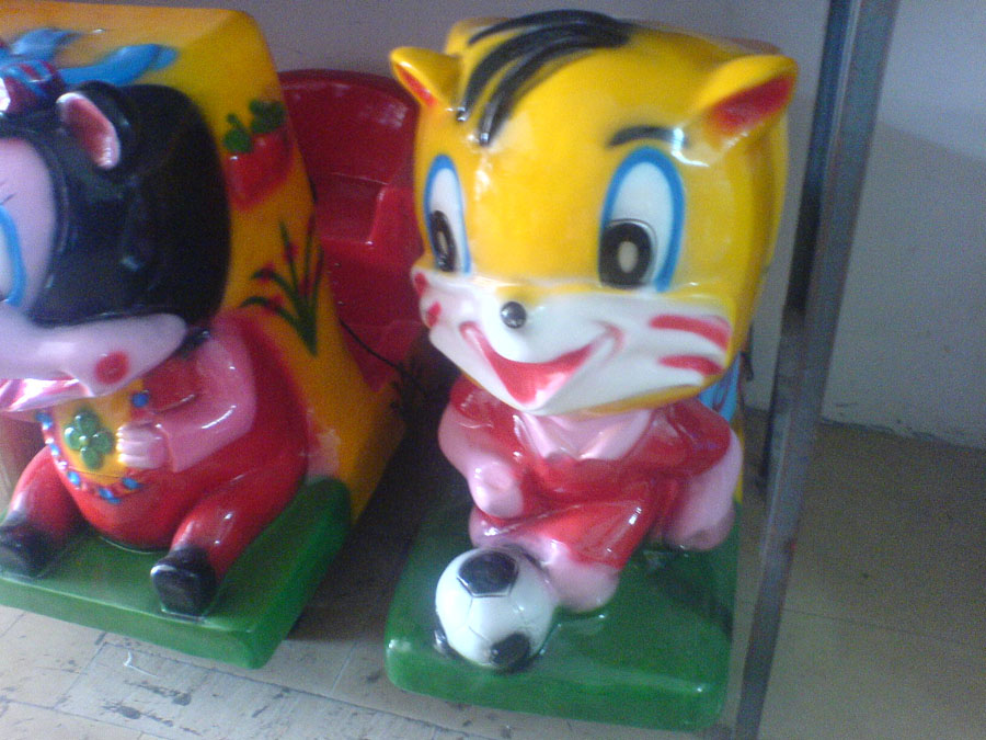

发表于 2009-5-26 20:34:29 | 显示全部楼层
发表于 2009-5-26 20:37:39 | 显示全部楼层
做出来后表面没有经过任何处理,如需要可以加QQ314969980,上面有我的电话
