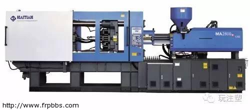

1.参数设定前需确认及预备设定参数
⑴ 确认材料干燥、模温及加热筒温度是否被正确设定并达到可加工状 态。
⑵ 检查开闭模及顶出的动作和距离设定。
⑶ 射出压力(P1)设定在最大值的60%。
⑷ 保持压力(PH)设定在最大值的30。
⑸ 射出速度(V1)设定在最大值的40%。
⑹ 螺杆转速(VS)设定在约60RPM。
⑺ 背压(PB)设定在约10kg/cm2。
⑻ 松退约设定在3mm。
⑼ 保压切换的位置设定在螺杆直径的30%。
例如φ100mm的螺杆,则设定30mm。⑽计量行程比计算值稍短设定。⑾射出总时间稍短,冷却时间稍长设定。
2.手动运转参数修正
⑴ 闭锁模具(确认高压的上升),射出座前进。
⑵ 以手动射出直到螺杆完全停止,并注意停止位置。
⑶ 螺杆旋退进料。
⑷ 待冷却后开模取出成型品。
⑸ 重复⑴~⑷的步骤,螺杆最终停止在螺杆直径的10%~20%的位置,而且成型品无短射、毛边及白化,或开裂等现象。
3.半自动运转参数的修正
⑴ 计量行程的修正[计量终点] 将射出压力提高到99%,并把保压暂调为0,将计量终点S0向前调到发生短射,再向后调至发生毛边,以其中间点为选择位置。
⑵ 出速度的修正把PH回复到原水准,将射出速度上下调整,找出发生短射及毛边的个别速度,以其中间点为适宜速度[本阶段亦可进入以多段速度对应外观问题的参数设顶定。
⑶ 保持压力的修正上下调整保持压力,找出发生表面凹陷及毛边的个别压力,以其中间点为选择保压。
⑷ 保压时间[或射出时间]的修正逐步延长保持时间,直至成型品重量明显稳定为明适选择。
⑸ 冷却时间的修正逐步调降冷却时间,并确认下列情况可以满足:
1、成型品被顶出、夹出、修整、包装不会白化、凸裂或变形。
2、模温能平衡稳定。肉厚4mm以上制品冷却时间的简易算法:
①理论冷却时间=S(1+2S)…….模温60度以下。
②理论冷却时间=1.3S(1+2S)…….模具60度以上[S表示成型品的最大肉厚]。
⑹ 塑化参数的修正
①确认背压是否需要调整;
②调整螺杆转速,使计量时间稍短于冷却时间;
③确认计量时间是否稳定,可尝试调整加热圈温度的梯度。
④确认喷嘴是否有滴料、主流道是否发生猪尾巴或粘模,成品有无气痕等现象,适当调整喷嘴部温度或松退距离。
⑺ 段保压与多段射速的活用
①一般而言,在不影响外观的情况下,注射应以高速为原则,但在通过浇口间及保压切换前应以较低速进行;
②保压应采用逐步下降,以避免成型品内应力残留太高,使成型品容易变形。
       如果上述都做到的话,剩下就是看机器的精密度了,精密注塑中重量重复度是非常重要的指标,一般认为,“普通注塑机的重量重复度为1%,精密注塑机重量重复度低于0.5%,超精密注塑机的重量重复度低于0.3%”。
