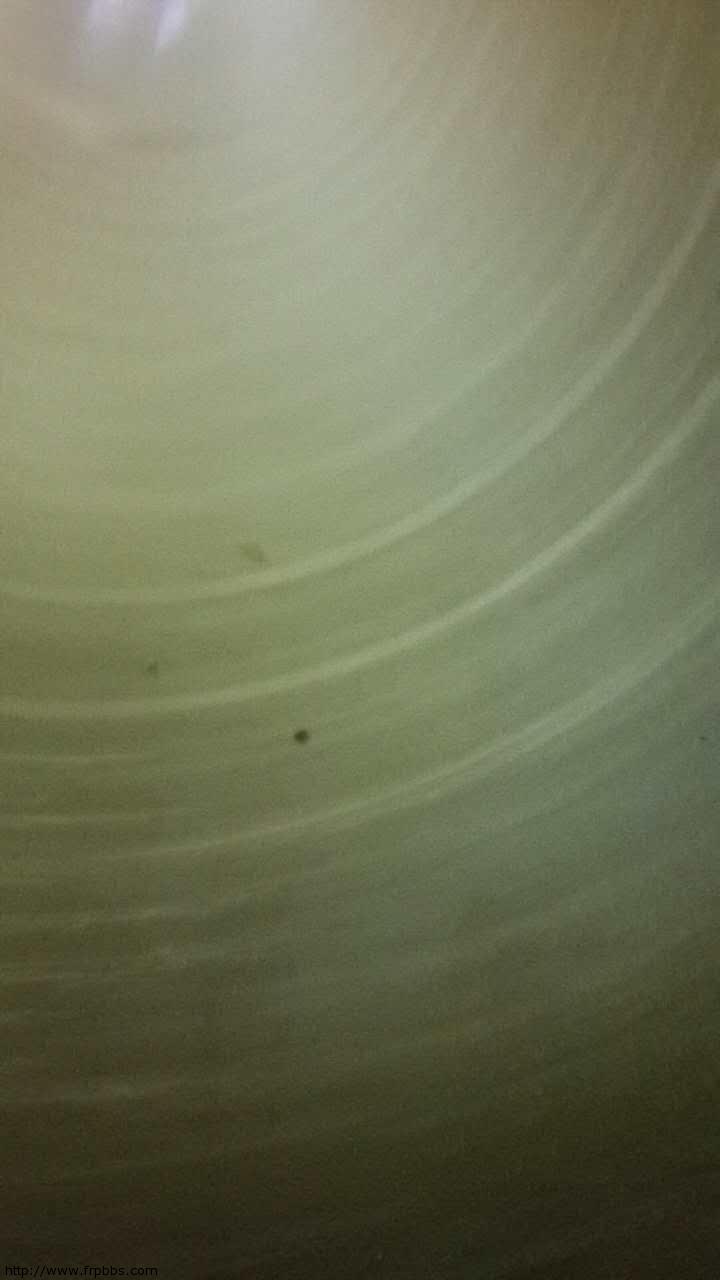

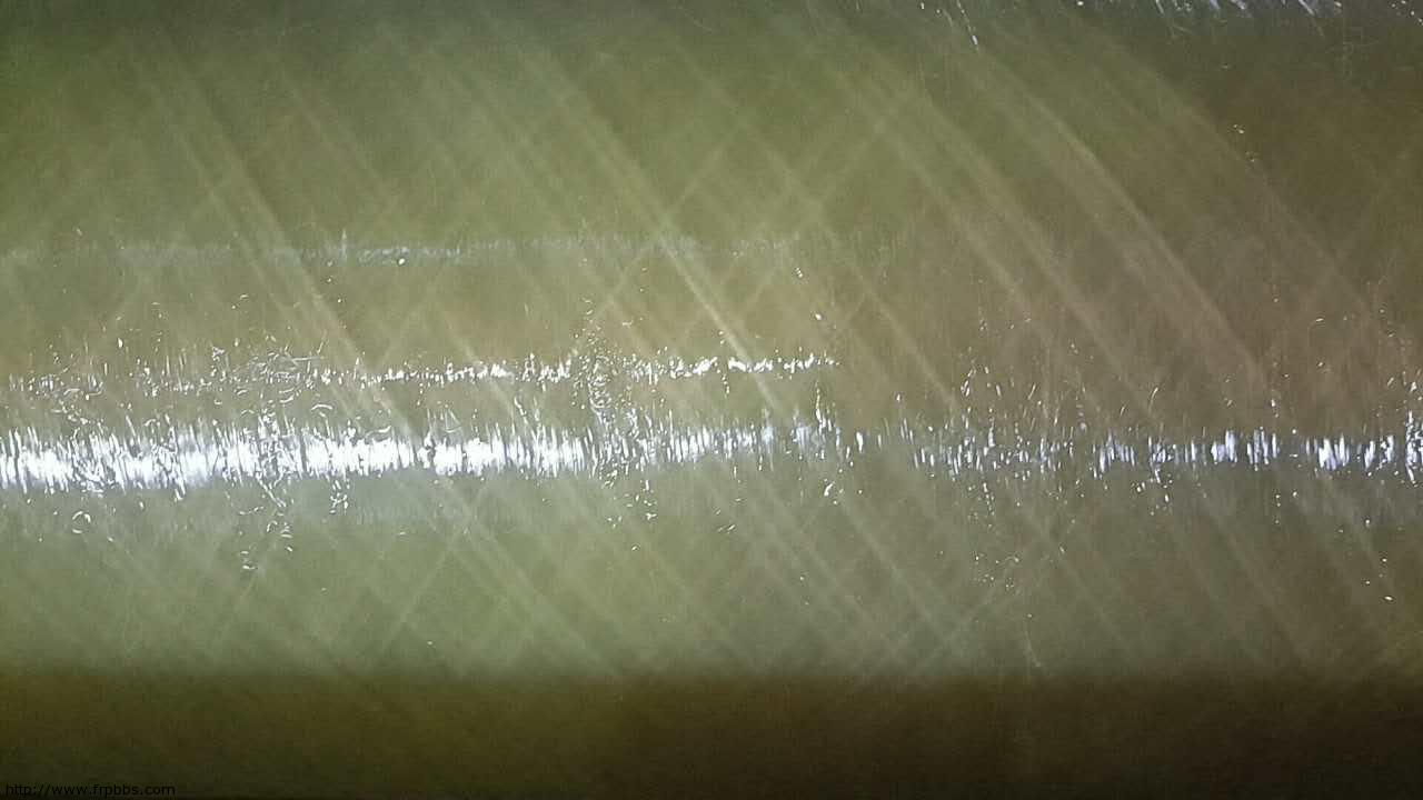

各位大神,最近有做RO膜壳出现问题,出现白纱问题。请指教。
8英寸的膜壳分三个温度, 大概是120℃ 1H 140℃2H 160℃1H   甲四固化剂

纱是否干燥

1、粗纱含水率是否超标;
2、粗纱是否放置时间太长;
3、树脂粘度是否太高,浸润性不好
