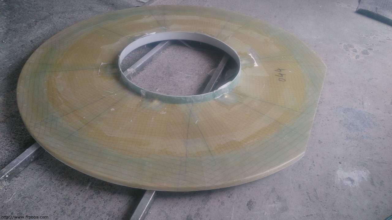

发白情况如下;大家帮忙看看什么原因导致;谢谢大家了;

我补充说明一下:t第三张是边缘发白修理过的,效果也不是理想。所有背面注胶螺旋管处虽然发白,但产品模具面都很好,无任何缺陷,试验了好几模,就是找不到原因。恳请大侠们指点迷津,万分感谢。

可以关注几个问题:1、是否关闭进胶口太早;2、是否是固化时间长、温度低;3、是否是固化太快温度太高;4、是否有泄压或漏气情况;

感谢版主关注,注胶口关闭不早,产品全部注到位后一个半小时才关闭。固化时间十四小时,温度控制45℃,最高反应温度60℃左右。没有出现泄压漏气现象。现在我把注胶螺旋管布置到距产品120mm处,并在产品边缘隔离膜上加了一层短切毡,效果应该说好多了,但还没有完全消除。
    有一个明显现象就是春天制作时就好的多,但也不是一点没有,当时室温11℃左右。

再试试4个地方:1、缩短凝胶时间,控制在2-3小时内;2、把玻璃纤维进行除湿处理;3、抽气口距离玻璃纤维10CM左右,而且只用螺旋管和脱模布抽气;4、实在不行再试试在玻璃纤维边做一个VIP膜抽气口抽气。
