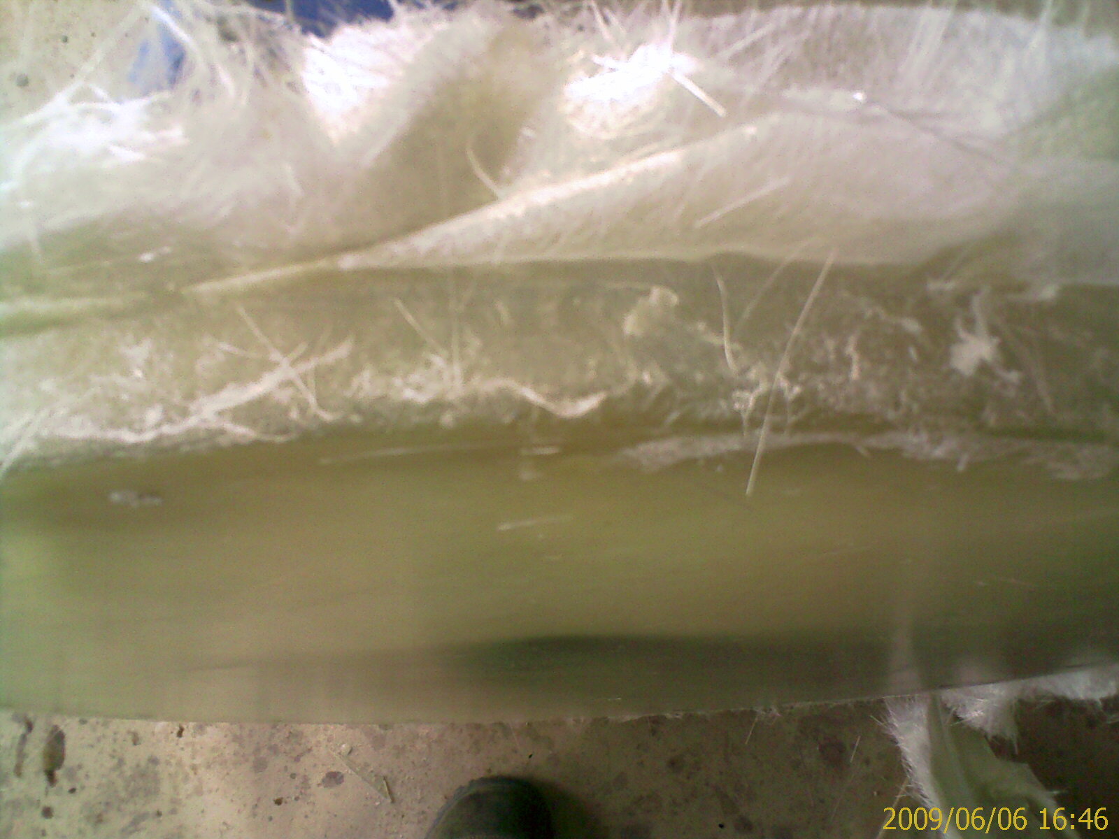

最近在一批镀锌的法兰模具上手糊,出现了脱模后贴近模具面发粘现象,主要出现在法兰最外圈,贴近模具面。
底面一般不会出现问题,法兰中间较高的垂直面一般也不会出问题,就是最外圈比较低的一个垂直面(约3cm)。
不是流胶导致的,跟凝胶时间调整快慢也没有直接关系。整个接触空气面没有任何问题。
现在个人觉得有可能是树脂还未固化过程中离模造成的,请教各位专家,有哪些可能会造成这种现象。会不会存在我说的离模这种原因在

 楼主| 发表于 2009-6-18 11:30:40 | 显示全部楼层
这是其中一张图片,边缘比较明显,一般底部都不会有问题。在中间拐角的地方有时也会有
