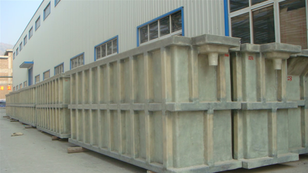

好多年没有回老家,这次回去大吃一惊,家乡的电解产业居然发展的很有规模,关系户让我做一些电解工艺上的FRP电解槽。因为自己一直是做船的,对电解槽了解不多。希望有熟悉的朋友指点一下(原料、工艺等),也欢迎原料供应商报价。

有人推荐197树脂,请教下各位大侠,我用乙烯基+表面毡做内衬,用197+中碱纤维布做结构层,用挤拉型材做外框加强。这样合适不?
成品参考图片

啥电解槽啊?玻璃钢的?还是浇筑的?
这个差别比较大!
楼主还是清楚的再问~
这个和造船还是有区别的!主要是针对防腐蚀这一块,跟你说的一样乙烯基的选择更为关键!

如果成本核算过的去,建议使用上纬乙烯基树脂,专业防腐。应用电解槽上很多成功案例。价格比较低,又需要防腐的可以考虑上纬双酚A型树脂。

谢谢各位楼上的包括打电话的朋友。现在决定用整体用聚乙烯树脂来制作FRP,外加强框架还是用传统的也是最靠的住的--钢材,呵呵。

楼主,希望能与您有合作的机会。其实DERAKANE 乙烯基酯树脂在电解槽、氯碱、纸浆、化工、电厂有广泛的应用,都很多业主指定使用。当然由于国内特殊的国情,很多被指定的DERAKANE树脂被偷换掉其它树脂。无论是混凝土电解槽,还是玻璃钢电解槽,DERAKANE都有明显的优势。我们可以提供给您整体的解决方案。
