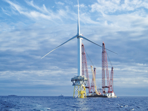

 楼主| 发表于 2009-6-23 22:30:08 | 显示全部楼层
在苏格兰海上风场运营的5MW风机。
又Repower 制造,(现为SUZLON了)
PS:最近Repower接5MW风机的单接了不少。看来经过几年的原型机运营,开始获得认可了。

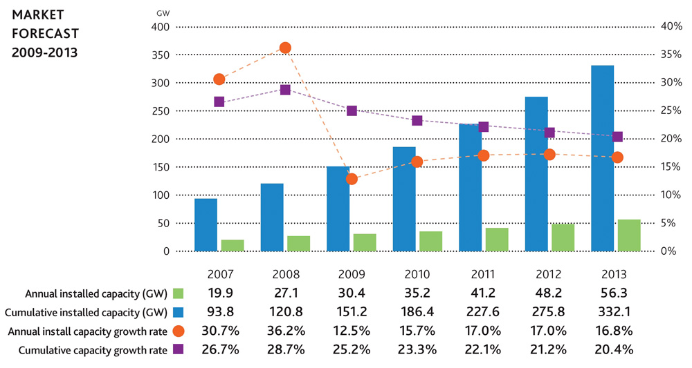

 楼主| 发表于 2009-6-23 22:33:34 | 显示全部楼层
2009-2013 风能市场全球预测

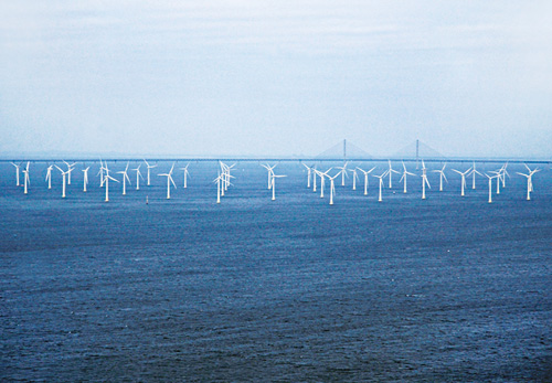

 楼主| 发表于 2009-6-23 22:35:17 | 显示全部楼层
世界上已建成的最大海上风场激赏

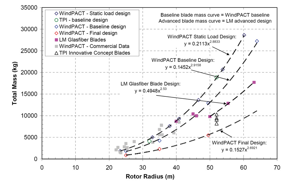

不同叶片设计及其质量对比
LM的Super root technology 和Super blade technology 经过几年折腾,看来不是吹的。
碳纤维看来功不可没。在50米以上的叶片当中,碳纤维的部分使用和设计的改进,可以带来三分之一的质量减轻![s:7]
TPI 的创新概念叶片设计也是相当的雷人。居然把50米的叶片重量拉到了10吨一下。

碳纤维没那么容易用上的 [s:1] ,目前大部分碳纤维的原料聚丙烯晴纤维价格已经是国内的王牌玻璃纤维价格的几倍了,而且碳纤维制造过程能耗特高,产品价格是玻璃纤维的十几倍到二十几倍,估计只有超大的叶片主要承载部分可以用,例如主梁,当然碳玻混编更好了。 [s:1]
