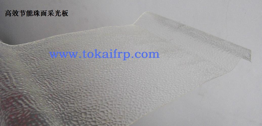

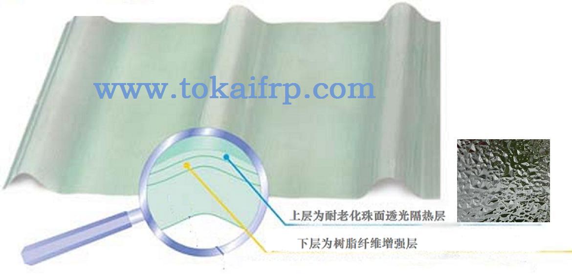

一、 简介
高效节能珠面采光板(瓦)是由玻璃纤维增强塑料(FRP)

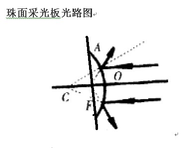

制成的又一新型产品;本产品是利用物理和化学的方法,在原有采光板的上表面,形成一种不规则球型表面。球型面对太阳光线有较好光线反射能力,同时仍然具有良好的透光性。对来自太阳光线,其反射率可达30%—40%,光线经过珠面采光板后不会直射入室内,大部分光线经球面反射及折射后形成漫射光引入室内。完全避免了阳光直射室内,对室内产生过多的热量,又不减弱采光效果,从而营造了一个明亮而舒适的室内环境。所以珠面采光板作为建筑采光,透光幕墙和其它用途具有良好的节能和装饰效果。
二、  珠面采光板光路图

四 、 优点
珠面采光板兼容所有frp采光板优良特点的同时,还具备了如下优点:
1. 珠面采光板不再依靠填料和色浆来解决隔热,散光,眩光     等问题,从而保证了FRP板材的透光性。
2.有效的提高采光板的机械强度,耐老化,遮光等性能。
3.增加了采光板的装饰效果。
