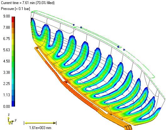

NH90直升机起落架RTM工艺成型仿真    复合材料飞机翼盒RTM工艺成型仿真
C55赛艇CVI工艺成型仿真    54米长的风力发电机叶片成型仿真
图1 RTM-Worx在众多复合材料应用领域被广泛采用

图 图形化结果综合显示
在上图所示的例图中,用云纹图显示结构的不同厚度,用矢量图表示树脂流动方向,用等值线表示树脂填充时间。

相当低级
模拟和实际差别太大
如果按照图片那样
从铺层和流体来看
都不可避免出现干纤维
