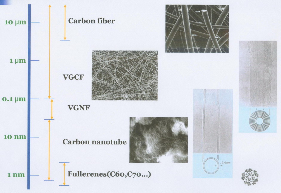

VGCF涓嶤NT鍚屾牱閮藉彨纰崇?, 鍙?槸鐩村緞灏哄?涓婄殑宸?紓
VGCF纰崇?瀹氫箟
VGCF纰崇?瀹氫箟

VGCF鑸嘋NT鍚屾ǎ閮藉彨纰崇?銆佸彧鏄?洿寰戝昂瀵镐笂鐨勫樊鐣

本公司以气相成长法生产制造纳米碳管,依制程条件不同控制碳管成长而有不同的管径与长径比,提供客户端不同应用需求。VGCF本质具有高导热、导电与高抗张强度与模量,利用其特性添加于其他材料系统中,使材料本质产生改变或增强材料的物性。
物性:
1.    微结构 --- 洋葱式多管壁
2.    直径 --- 100 ~ 500 nm
3.    长径比 --- 10 ~ 500
4.    密度 --- 1.8 ~ 2.0 g/cc
5.    石墨化 --- >90%
6.    导电系数 --- ρ= 1 × 10-4Ω.m
7.    导热系数 --- K>1600 W/m-k
8.    热膨胀系数 --- -1.0 ppm/℃
9.                  机械性质 --- 高抗张强度、韧性与高模量
10.                耐热氧化温度 --- >700℃
