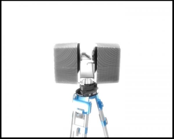

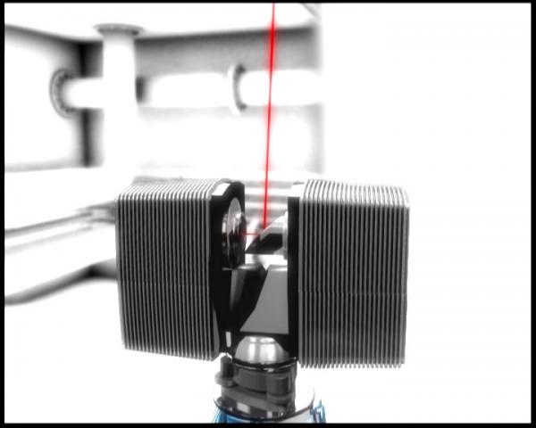

想买三维激光测量仪的公司请找我!
