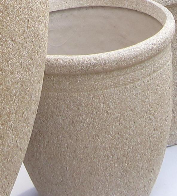

请教这种玻璃钢花盆仿石表面如何如何作出来的,模具是怎样做的,表面效果是喷漆还是有其他的办法。
 楼主| 发表于 2009-10-22 10:52:13 | 显示全部楼层
图片忘发了

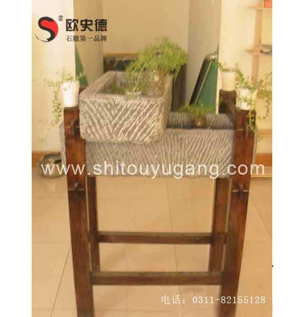

发表于 2009-12-27 19:32:10 | 显示全部楼层
这个石槽的制作,我是这样想的:
1、用保温泡沫板制作阳模
2、环氧树脂+玻璃纤维短切丝,手糊。主要是提供强度。
3、环氧树脂+彩色石英砂+白水泥+染料调色,手糊。
这样做不知道可以吗?看起来能否像石头的样子?
