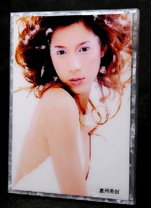

我制作的东西比较简单就是树脂相片,配料时正如一楼所说的先加促进剂搅拌均匀后放置一段时间,
再加固化剂搅拌,先前的加入促进剂时的汽泡能够放置一会儿汽泡可以消失,
但是加入固化剂时搅拌产生的汽泡不能等太久以免固化。
是不是控制固化剂的量,让他固化慢点,让汽泡没有!
不知道这种方法是否行得通!!!!
