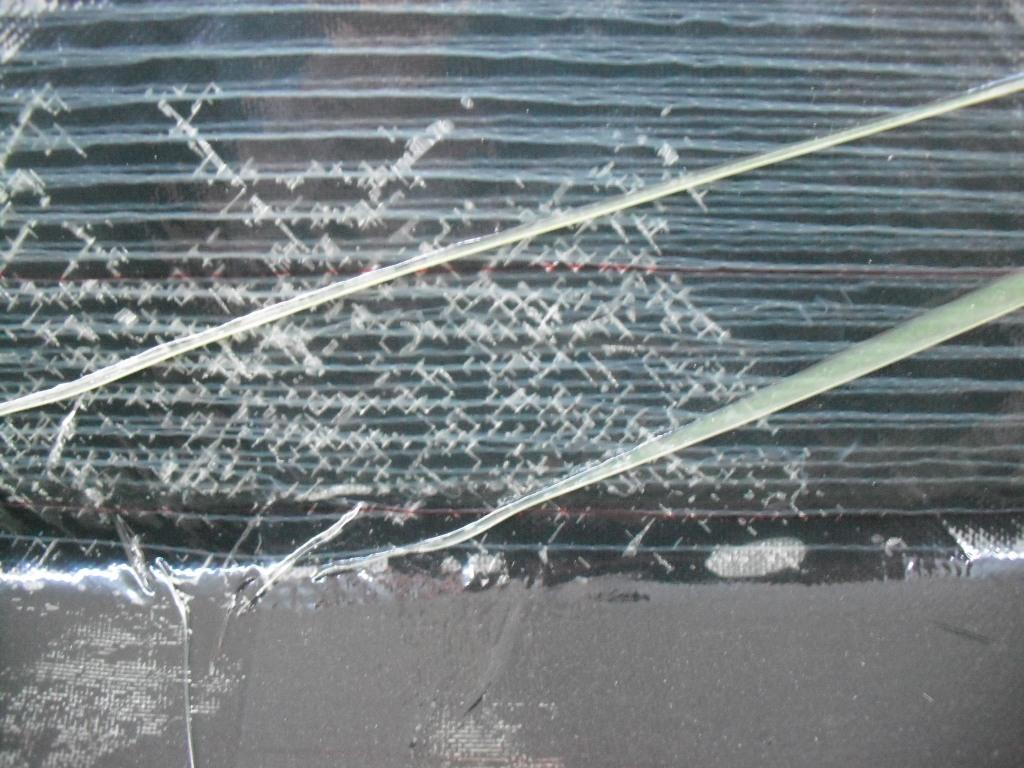

玻璃钢白斑20091025.JPG   各位大虾,灌输中玻璃钢的这些白斑是怎么产生的?首先可以肯定不是漏气,因为几次灌输下来都没漏,而且只是在简单的形状上灌输。
第二个问题是树脂的固化时间,固化时间短点的树脂是不是更容易产生像这样纤维浸润不透的现象?
第三个环境温度对这个有没有影响?温度低的时候会不会也容易造成纤维浸润不透的现象?

没有看到倒流网的痕迹。 不像包抄。 单轴向布?  呵呵

布受潮了吧
或是改变导流管/导流网的铺制

单轴向两层的板
发表于 2009-11-6 16:39:58 | 显示全部楼层
是在导流网下面的吗?
如果不是,就要考虑环境温度、进料速度、玻纤的湿度
由于外界的温度比较低灌注过程中树脂年度会增加的比较快,进而会影响
这是其中一个因素
或进料速度过快,最后把树脂都抽出去了,会产生白斑
还有别的原因
树脂跟玻纤的侵润性也是比较关键的一个因素

想问一下发白区域是抽气的一边还是注胶的一边
发表于 2009-11-9 09:30:07 | 显示全部楼层
一般是抽气一端白斑比较多
但灌注那边有时也会在附近区域出现
