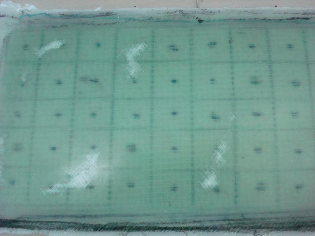

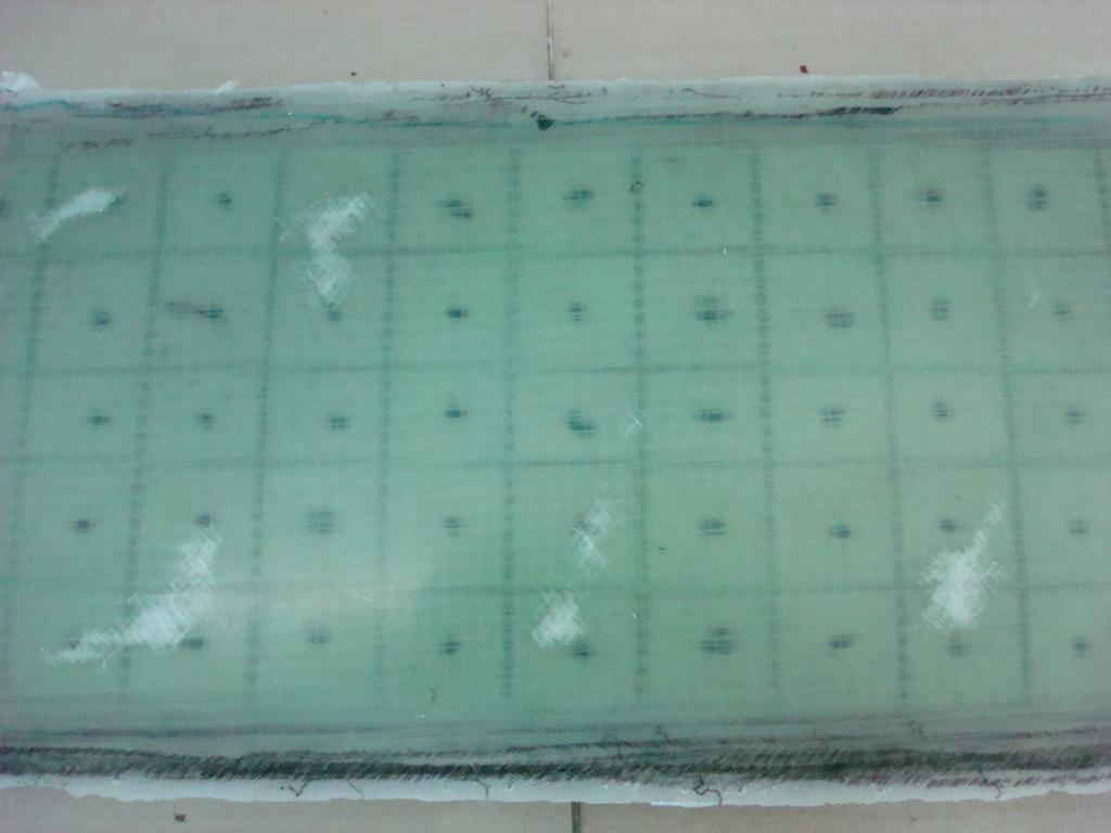

灌输时泡沫底下竟然出现白斑,仔细看了一下,那些区域只是在表层,各们大虾指点一下,这是什么原因造成的呀?
保压过关,一直用相同的真空度,这应该跟压力和真空度没关吧,我比较怀疑玻璃布的原因.....
 楼主| 发表于 2009-11-10 11:40:53 | 显示全部楼层
泡沫上10层玻璃布。

发表于 2009-11-10 11:48:47 | 显示全部楼层
玻纤布的浸润性做个试验看看

 楼主| 发表于 2009-11-10 12:03:07 | 显示全部楼层
邓老大,这个只是个小东西,没有用3M呀。
3楼大虾,浸润性怎么做呀?可是这只是局部表面一点点的,这个面是朝下压在下面的,上面的没有问题,浸润性有问题是不是整个区域内外表面都出现才是呀?

发表于 2009-11-11 08:52:06 | 显示全部楼层
用同样的铺层包括芯材做一个小样~~~~~~最好大一点,如果也有白斑可能和铺层有关,没有白斑那就调整一下,注胶和抽气口看看。
 楼主| 发表于 2009-11-11 09:49:39 | 显示全部楼层
我这个注胶方式是从左到右的,它不管是在离注胶口近还是远的位置,都会出现。
这个就是做的大点的小样呀,结果发现还是这样。
不好意思,4楼的,我一看到海岸就以为是邓老大:)
发表于 2009-11-11 17:27:08 | 显示全部楼层
包抄!!!脑袋担保!!!  受温度影响较大。  造成胶液的流动性受影响了
