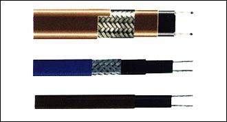

发表于 2009-11-28 23:15:07 | 显示全部楼层
自限式电热带,可以试试
[s:1]
    [li]用“自控温(自限式)电热带”,一般都有办法控制温度极限,70±5℃、105±5℃、135±5℃等几种规格,参考附图
    一般用途为外置保温,但是据测试,内置可以的。[/li]
 楼主| 发表于 2009-11-29 12:53:05 | 显示全部楼层
自限式电热带还是无法解决加热面的冷桥问题!除此之外,电加热带非常适合管状体的伴热,不适合模具的加热,镶嵌也是个大问题,费时费力,可是说有着大米与窝头的功能区别。
