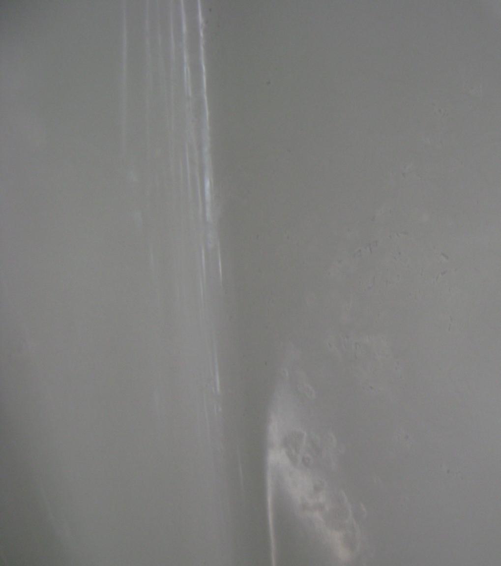

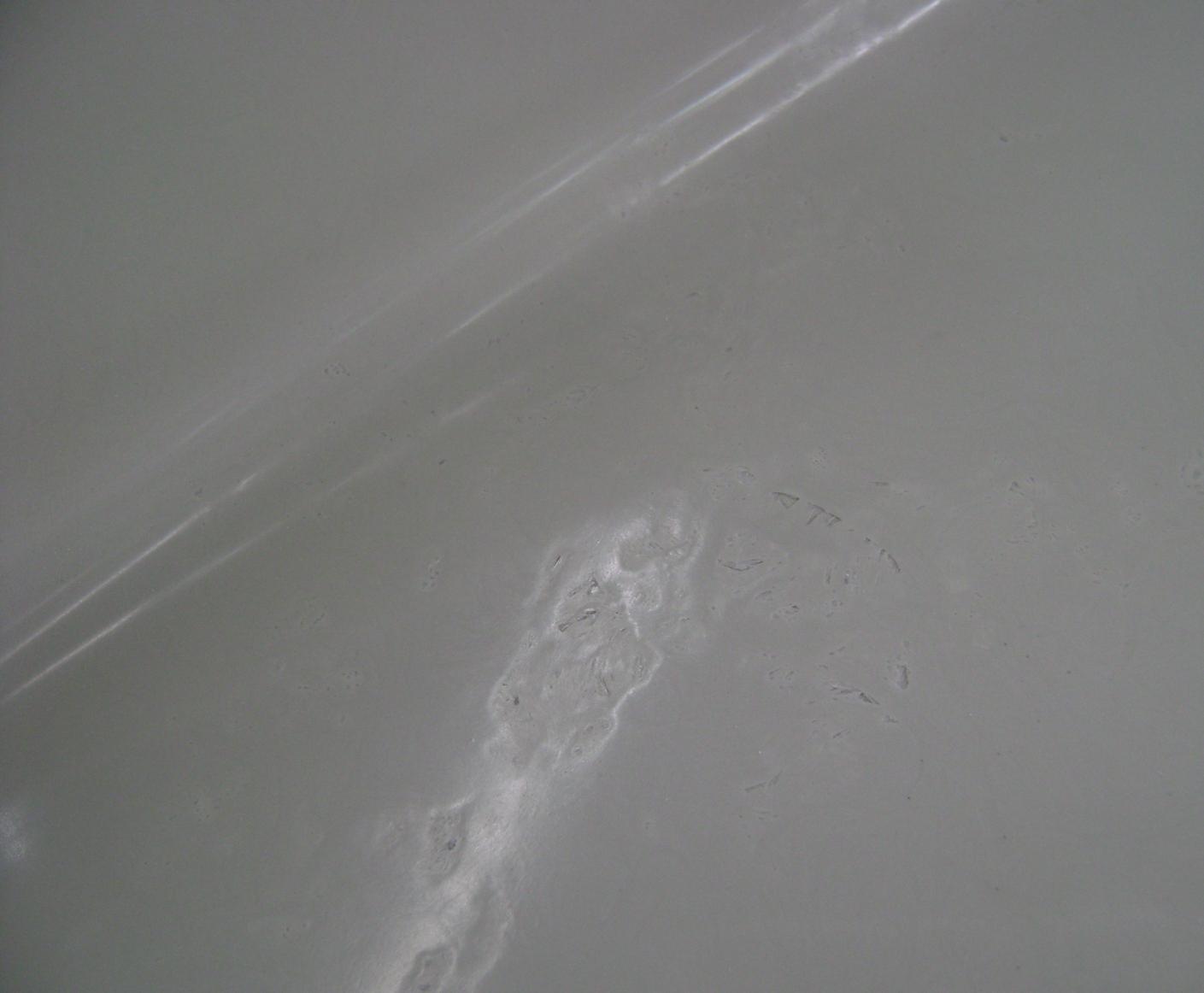

各位前辈:
小弟看的场子是压SMC材料的,偶尔A级面上就有气泡啊 什么的。
时好时坏的,时不时波纹还很严重。
小弟是外行,希望大家不吝赐教!
放在附件了,不会直接发(不好意思)
 楼主| 发表于 2009-12-3 12:16:54 | 显示全部楼层
模具实测温度:
上模 140℃~145℃
下模 125℃~130℃
发表于 2009-12-3 12:58:48 | 显示全部楼层
LZ留个联系方式,我帮你解决.
发表于 2009-12-3 14:23:46 | 显示全部楼层
LZ可以适当把温度提高些看看
发表于 2009-12-3 15:09:38 | 显示全部楼层
LZ方便留个电话给我么
发表于 2009-12-3 16:29:26 | 显示全部楼层
是不是麻孔,打压过晚造成的
发表于 2009-12-3 16:39:06 | 显示全部楼层
模压工艺上有问题
发表于 2009-12-3 20:27:34 | 显示全部楼层
产品的流速纹还有温度的问题,你是做的板材吧
发表于 2009-12-3 22:33:15 | 显示全部楼层
温度提高一点,加压赶早一点------我没做过,但是靠直觉猜的啊

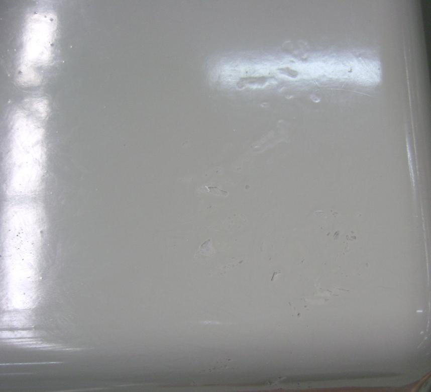

 楼主| 发表于 2009-12-4 11:10:34 | 显示全部楼层
谢谢各位啦,现场的人确认温度的时候没有按照规定到达指定温度就开始做了。
现在温度达到要求,情况有所改善。
但还是有一些【图片2】的一些问题。
谢谢啦
上面的两位我会联系你们的。
