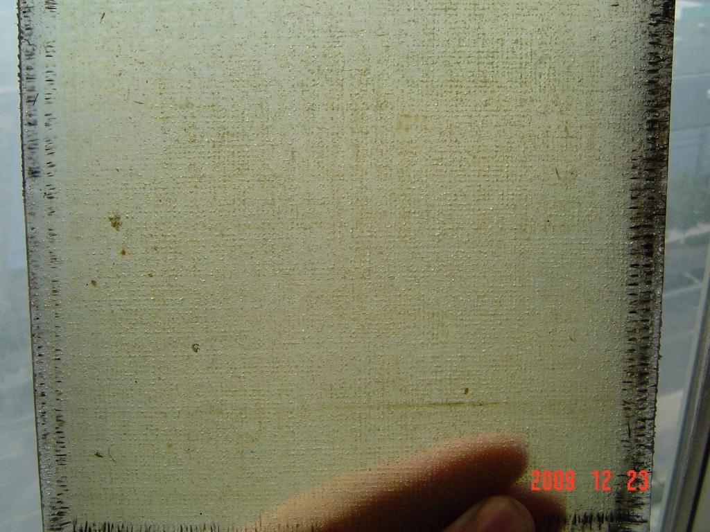

用六层玻纤布做的层合板(用来做测试用的),真空袋成型 。抽真空后两面用钢板夹紧后室温下(23℃)放置12小时又在烘箱内烘燥了3小时(50℃)。抽真空时没有气泡,固化后的层合板有出现很多微小的气泡,请大家帮我看看是什么原因造成的。    用的环氧树脂。

压的太紧了,造成浸透不良

玻纤的浸润性不好。或树脂的粘度过大

不知道楼主采用何种工艺做的,真空辅助渗透么还是手糊?
何种树脂,树脂内是否含溶剂?
在室温保温固化时保持系统真空了么?
树脂转移前脱泡了么?(针对渗透工艺)

1,抽真空的时间多长?
2,静置的12小时里有无真空度?
3,产品静置12小时后表面有无气泡?
4,抽真空前可先将搅拌好的树脂静止10分钟(消泡)
以上,供参供! [s:4]

请问楼主浸渍的树脂怎么控制的呀
